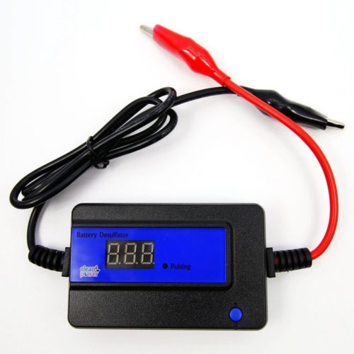

O svou trakční 60Ah baterku jsem se taky nestaral a zbylo mi z ní pouhých 10Ah
, hustota elektrolytu plně nabitého článků se pohybovala okolo 1.19. Včera jsem ji po 175 hodinách odpojil od desulfátoru a teď ji kontrolovaně vybíjím, ať můžu odhadnout současnou kapacitu. Hustota elektrolytu okolo 1.27 na jeden článek mne příjemně potěšila.

2 Tomáš Grygarčík: To máš koupený desulfátor nebo jsi ho stavěl?

Desulfátor jsem si koupil přes eBay za 400,- Kč, u nás se prodává za 1000,-
Kablíky jsem hned zkrátil na naprosté minimum, sehnal tlumivky, pořídil si laboratorní zdroj kvůli regulaci napětí (na tlumivkách trochu klesne) a nechám to několik dní pracovat.
Po včerejším měření kapacity jsem se dopídil hodnoty 23.5 Ah, tak to asi ještě několik dní či týdnů nechám pracovat. Ví někdo, jestli je to lineární proces? Tím myslím, že se síra uvolňuje ve stále stejném množství za daný časový úsek. Nebo je potřeba delší čas pro důkladnější desulfataci?

2 Tomáš Grygarčík: mrkni sem, možná tam najdeš odpověď http://wiki.mypower.cz/desulfatace
