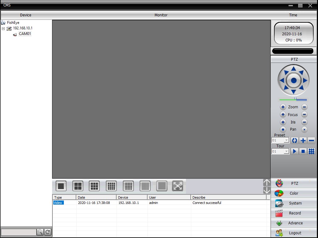

Odkaz na .pdf mi nefunguje. Prokousal jsem se do tohoto stavu :
Současný stav
Současný stav
Předpokládám, že bych měl vidět obraz z kamerky - nebo ještě něco je potřeba udělat ? Zatím jsem jsem nic v nastavení neměnil.
Příspěvky: 18715
Re: Celooblohovka za pár drobných
#20
Dvojklik na CAM01 a chvilku počkat než se spustí stream nic nedělá ?

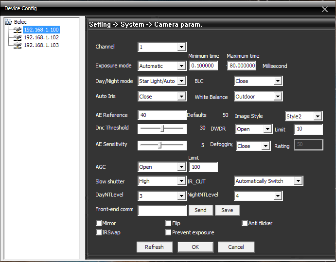

Až se ti objeví obraz, tak je pak pro noční provoz potřeba nastavit tu kameru takhle:

Bohužel na dvojklik jen se změní ikona před CAM01.

Teplota je asi OK, akorát nevím, proč ti to nic nezobrazuje. IP adresu to dostalo, kameru to našlo. Zkus kdyžtak na chvíli vypnout firewall a antivir, ale nemyslím si moc, že by to bylo tím.
Leda bych na to mrknul na dálku, třeba přes teamviewer.

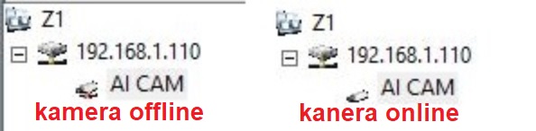

Ta zmena ikony před kamerou říká zda kamera je offline nebo online
Zkusil bych ještě program ONVIF Device Manager. V CMS mi docházelo občas k výpadkům obrazu.
Hlavně ONVIF DM je vidět adresa pro nastavení rtsp.

Že v prohlížeči to funguje jen přes ActiveX vím, ale to neřeší problém, proč to nefunguje v CMS.
Na reálnou celoblohovku, která ti bude pak dělat i timelapse s pochytanými bolidy a podobně, to pak stejně chce nějaký jiný SW, který umí zachytávat přes ONVIF, RTSP stream. Jinak na to jde koukat třeba i VLC-čkem, to RTSP zvládá taky.
