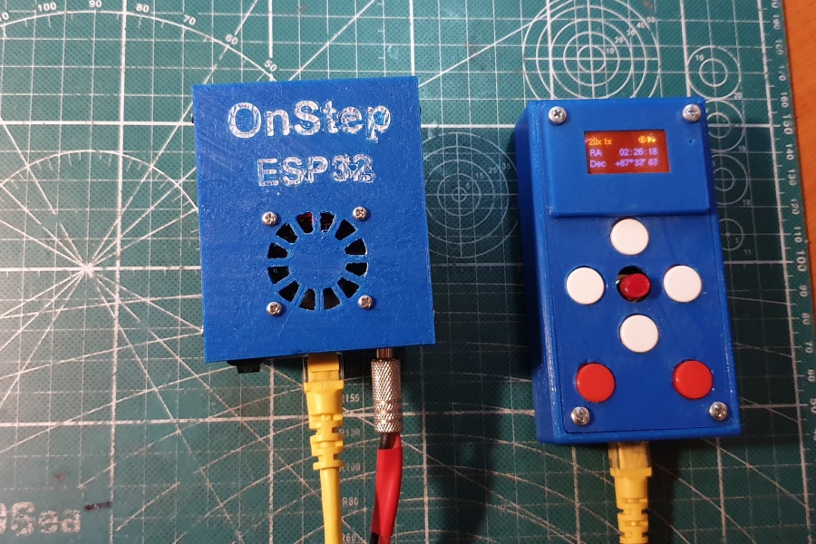

Můj pokus o další zmenšení OnStep řadiče pro mojí cestovní montáž se podařil. Jedná se o shield pro vývojovou desku ESPDUINO-32 nebo též [WeMos (D1 or D2) R32] s procesorem ESP32S.
Schéma a PCB je k dispozici na EasyEDA
Krabička - modely pro 3D tiskárnu jsou na Thingiverse
Hlavní výhody proti předchozím modelům OnStep Mini 2.0 a OnStep STM32, jsou:
* menší rozměry
* současná podpora WiFi a Bluetooth
* velký USB B konektor
* velmi příznivá cena komponent v porovnání zejména s OnStep Mini 2.0
* také větší paměť pro budoucí verze OnStep firmware při porovnání s STM32.
Více o OnStep v mém článku na serveru Astronomické události

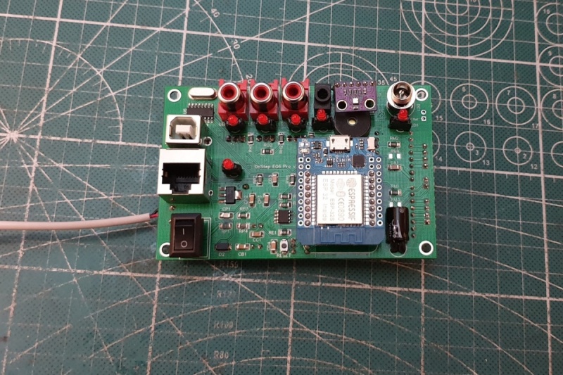

Tak tentokrát se už ani má EQ6 přestavbě na OnStep nevyhnula, stačilo povolit čtyři šrouby a přepojit tři kablíky
Co to tedy umí:
* Velký USB B port pro připojení počítače v mém případě ASiair
* ST4 port - pro připojení ručního ovladače nebo autoguideru
* Tři samostatně řízené porty pro připojení vyhřívacích pásků nebo ventilátorů, spínaní probíhá na základě rosného bobu potřebné údaje o okolní teplotě, tlaku a vlhkosti poskytuje integrované čidlo počasí.
* Port časovače pro vzdálené ovládaní spouště DSLR
* Další fixní vystup 12V pro napájení ASiair či jiného příslušenství
Čelní panel jako model pro 3D tiskárnu na Thingiverse
