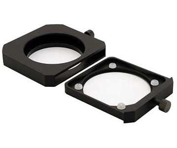

Zdravím, nevytvářel a netiskl si někdo šuplík na filtry do držáku od TS o tloušce 10mm (viz obrázek) a byl by ochoten zaslat stl soubor.
Potřebuji to na filtry 36mm, ale když tak si šuplík upravím pokud to bude na jinou velikost filtrů.
Díky.

Mám takový dojem že jsem to zahlédl na fb ve skupině "3D Printing For Astronomy"

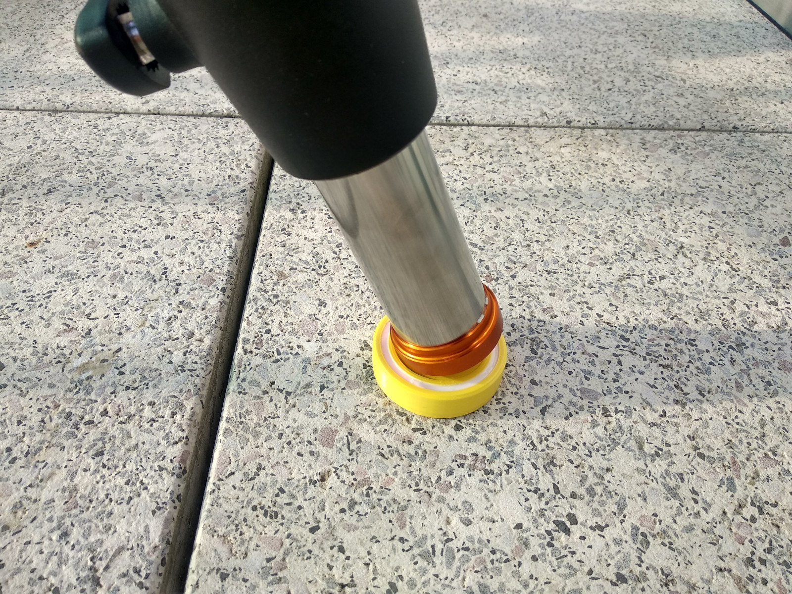

Antivibrační podložky pod stativ, dva tištěné kusy, mezera je vyplněná sanitárním silikonem. Funguje to skvěle. Originál se prodává za nehorázný peníz... Už mi tu leží oranžové z PET-G, tyhle jsou na test z PLA...

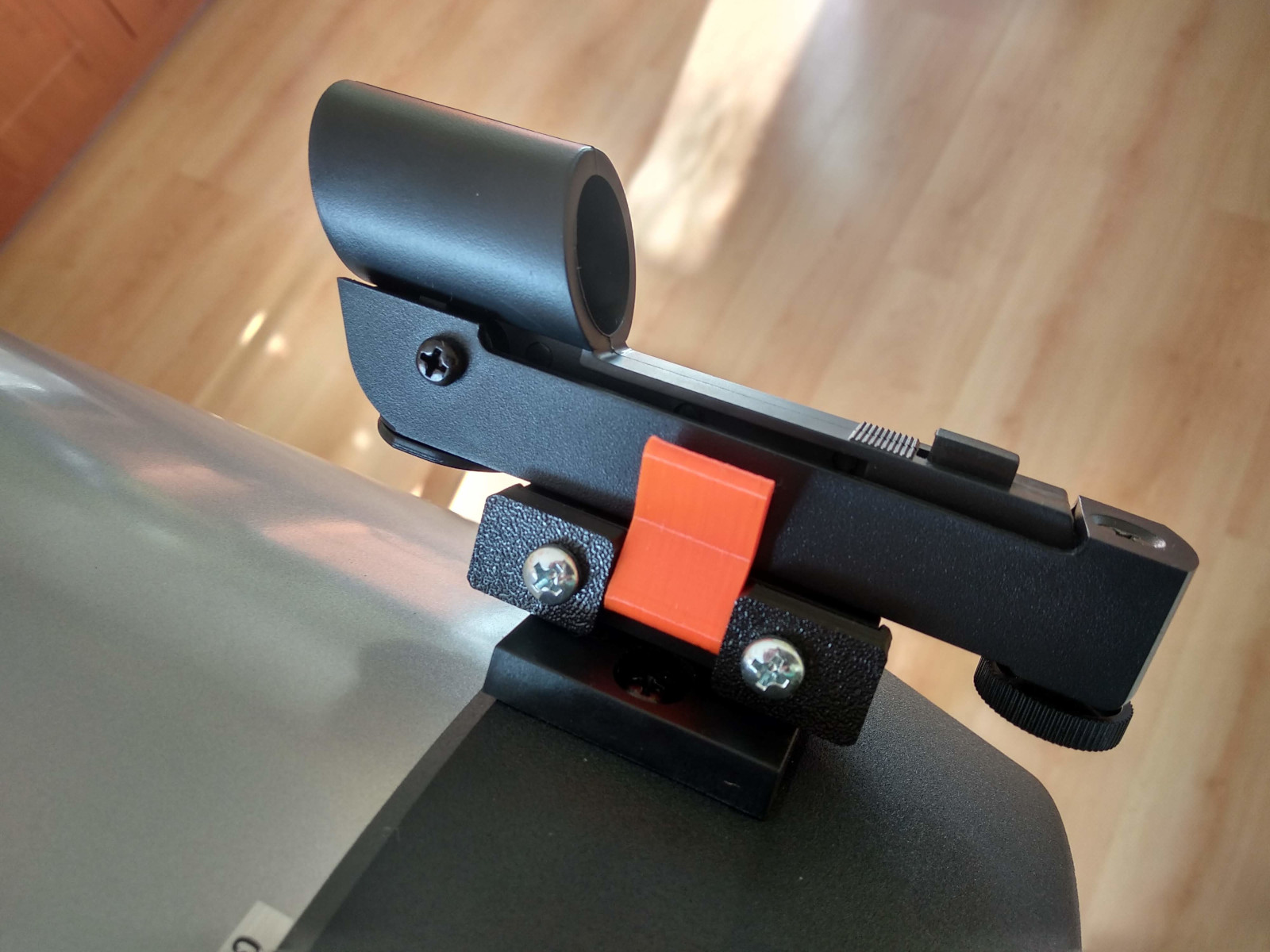

Quick release mechanismus na reddot, jen tak našoupnutý nedržel pevně, a operovat pořád se šroubovákem je vopruz.

@vogo je k tomu quick release dostupný 3d model? Ad šroubovák, já si tam dal delší šroub a ty motylkovy matky, vždycky zapomenu, jak se jmenuji.

Model jsem hodil na Thingiverse.
