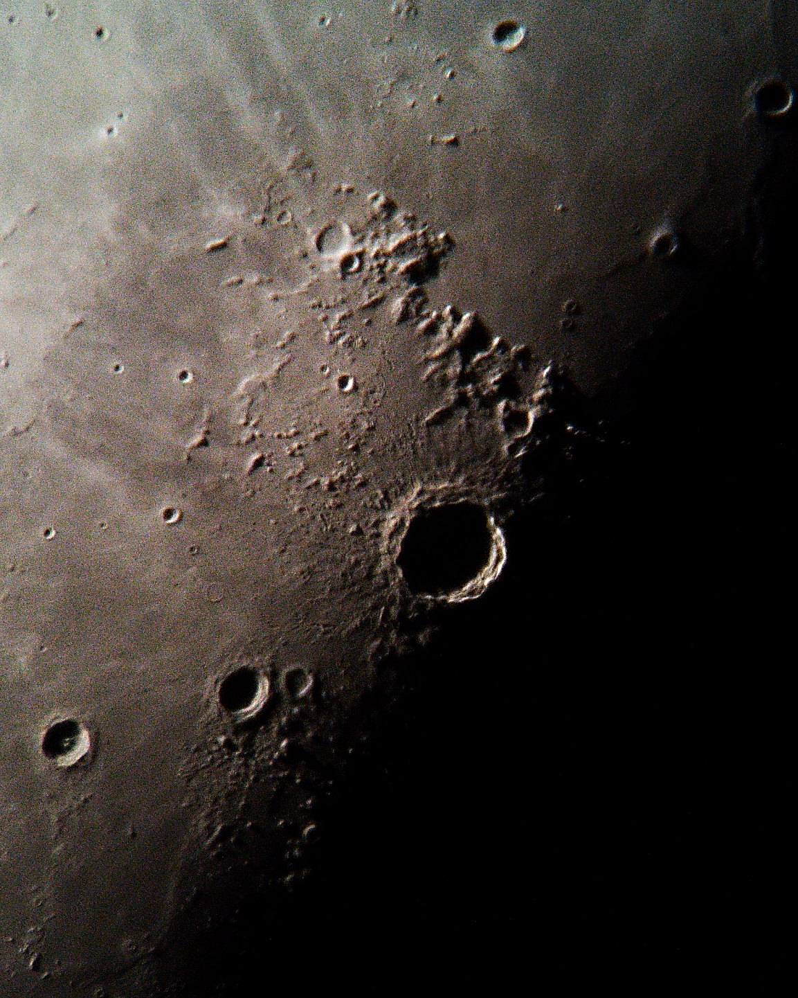

Dneska teda opravdu mobilem - nabil jsem doplna a zdá se, že nevypíná.
Astrofotografie mobilem
Vcerejsi "skoro" uplnek.
LG G4 pres Dob 8"
http://img15.rajce.idnes.cz/d1501/12/12160/12160708_8e117b54b988b9361d8fb712af089682/images/lgg4_solo.jpg?ver=0
Z ruky + 4x dig. zoom telefonu
http://img15.rajce.idnes.cz/d1501/12/12160/12160708_8e117b54b988b9361d8fb712af089682/images/lgg4_dob8.jpg?ver=0
A jen tak pro srovnani.
http://img15.rajce.idnes.cz/d1501/12/12160/12160708_8e117b54b988b9361d8fb712af089682/images/DSC_0009.jpg?ver=0
http://img15.rajce.idnes.cz/d1501/12/12160/12160708_8e117b54b988b9361d8fb712af089682/images/DSC_0043.jpg?ver=0
http://img15.rajce.idnes.cz/d1501/12/12160/12160708_8e117b54b988b9361d8fb712af089682/images/DSC_0047.jpg?ver=0
Vsechno single-frame png, prvni pokus o astrofoto.
Fotim soucasne i do rawu, ale jelikoz jsem fotky nikdy neupravoval, tak mozna pozdeji budou fotky jeste lepsi(+ samozrejme az vychytam techniku).

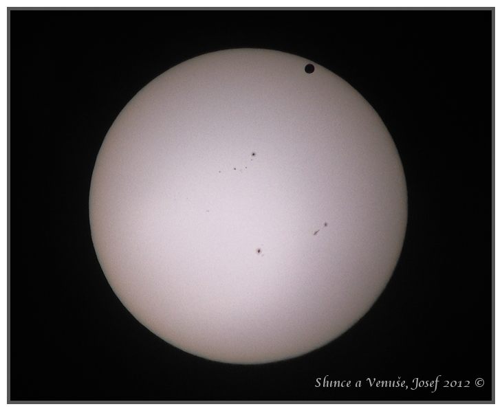

Na DSO to prostě není. Telefonem jsou fotil pár věcí, které mají dostatek světla, třeba toto.

WOW! Fakt třetina sekundy a z jednoho snímku? To jsi měl naprosto luxusní seing!
Ono to je vlastne 1/30s, spatne jsem to opsal.
Kazdopadne seeing byl nadprumerny ackoliv uz trochu lezla mlha a za tu dobu co jsem byl venku jsem i trochu orosil skla.
Nicmene v uprave fotek a celkove foceni jsem naprosty zacatecnik, jen sem otevrel RAW, vyrezal kopernika a trosku pohybal hejbatkama tak snad se to do budoucna jeste zlepsi (i kdyz zatim jen mesic + planety az vychytam nastaveni), na DSO potrebuji jinej dalekohled s trackingem, timhle to nema smysl ...(jestli to teda bude mit vubec smysl
Ale bavi me to a to je hlavni ...
