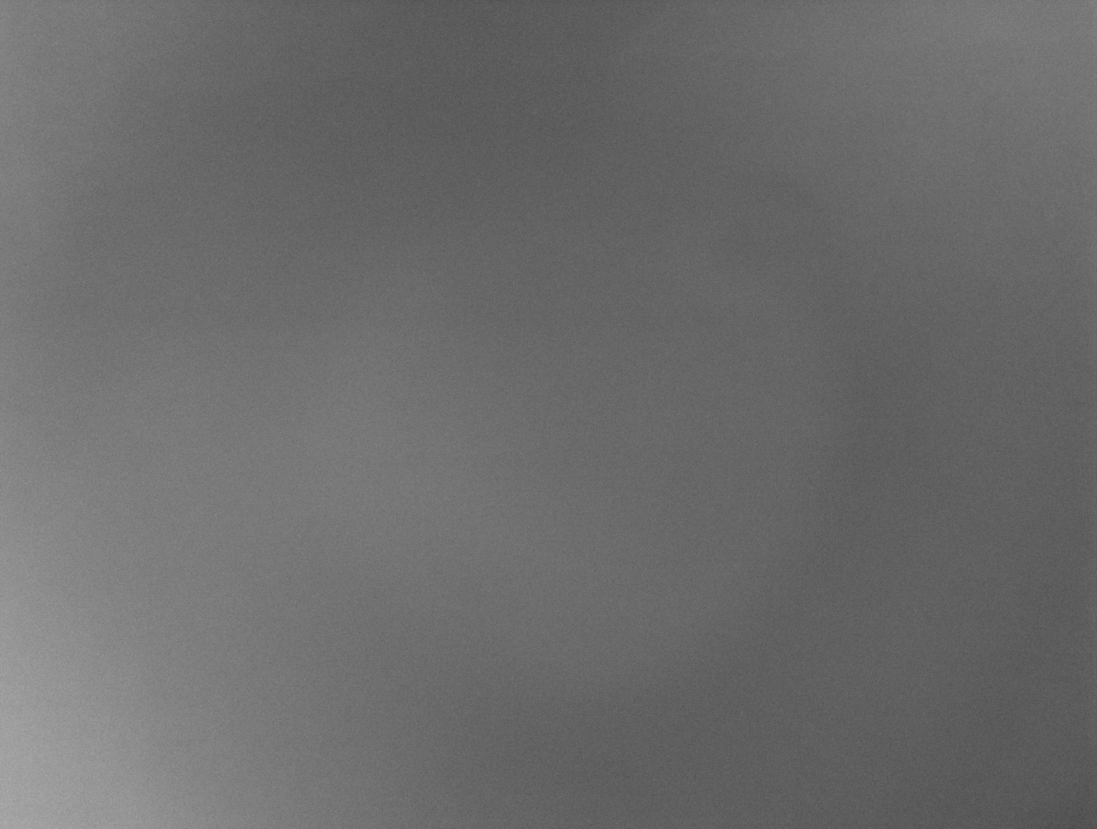

Dnes som spravil experiment. Nafotil som flat oporti oblohe a s flatboxom. Potom som vysledne flat medzi sebou vydelil. Vysledok je dole je tam asi 3% odchilka.
- div.jpg (351.11 KiB) Zobrazeno 2828 x

Re: Flatfield
No je to rozdíl, jakmile se začne více tahat za křivky, bude to vidět, takže dělat skyflat.
Re: Flatfield
Jen jde o to, co bude víc sedět. Skyflat se občas nepovede a přijde se ta to stejně až při zpracování snímků. Flatboxem je zaručena rovnoměrnost osvětlení ( to na obloze zdaleka nemusí platit) , ale zase si nemusí takový flat dobře poradit se snímkem .

Re: Flatfield
Vedel by mi niekto poradiť čo spôsobuje tie kruhy po stranách? Je to cez newton 200/800 s Canon 6D, flaty som fotil niekoľko sekundové o oblohu cca 45 minút pred východom Slnka (smerom na západ, vo výške cca 30°), histogram okolo 1/3 ale v PI to neukazuje ani 1/6 histogramu...
Môže to byť svetlom ktoré vniká cez medzeru medzi primárom a tubusom a treba tubus z druhej strany zadeklovať alebo to spôsobuje rosnica (z karimatky), proti odrazu svetla som ju vylepil velurovou tapetou, ale myslím že má dosť malý priemer a môže zasahovať do cesty.( otvor na vstupe tubusu má 21 cm, tubus vonkajší priemer cca 24cm a rosnica je okolo tubusu a má nejakú ovalitu tak má v niektorých miestach priemer len okolo 23cm a dlhá je cca 25cm)
+ ten spodný pruh, ten sa mi dnes flatom cez deň podarilo odstrániť nasadením krytky na hľadáčik zrkadlovky, je možné že cez hľadáčik vnikalo svetlo navyše do foťáku aj za šera? A o zrkadlo sa spravil tieň na spodnej strane a preto je to prekorigované?

Re: Flatfield
Možní by to chtělo spíš ukázat jak vypadá FF silně strečnutý. Tohle vypadá na klasickou vinětaci a nesedící FF. Ale ta vinětace může být i ostrá, pokud je vinětující člen blízko ohniskové roviny - a tak nějak mi to připadá.
Re: Flatfield
Keď som skúšal fotiť s UHC filtrom v T krúžku medzi korektorom a zrkadlovkou tak mi ten flat sadol, bez filtru sa mi to nepodarilo ešte ani raz, už s tým bojujem týždeň.
Tady je ten stretchnutý flat
DSO: HEQ5 PRO, ZWO ASI094MC, ASIAIR plus, SW 200/800 (clona na 195 mm, 88 mm sekundár, 3" výťah, 3" Riccardi korektor)

Re: Flatfield
Dej někam ke stažení Mater flat a jeden light snímek a mrkneme na to.
Re: Flatfield
https://drive.google.com/open?id=1xbb6H ... xPuib9gD7kPsion píše:Dej někam ke stažení Mater flat a jeden light snímek a mrkneme na to.
Dnes ráno som to skúšal bez rosnice, zadný koniec tubusu som aj zadekloval, hľadáčik na zrkadlovke zakrytý a výsledok rovnaký. Ešte ma napadá či náhodou korektor nie je moc zasunutý do výťahu smerom k sekundáru, či ho netreba viac skovať (ďalej od sekundáru) aby bol zaclonený výťahom.
