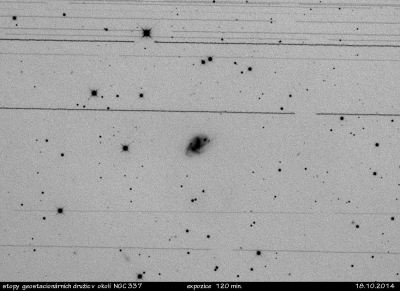

Ale ono, pokud nebudeš fotit vyloženě krátkým ohniskem, tak se ti prakticky nestane, že by se dráhy družic exponovaly přes sebe - takže při skládání více snímků se spolehlivě vyruší a nebude po nich ani stopy.
Tady je pole 30´x 20´, s celkem 15 geostac. družicemi při focení galaxie NGC 337
a tady je výsledek po složení :
http://www.astrofotky.cz/~MilAN/1413747700.jpg
