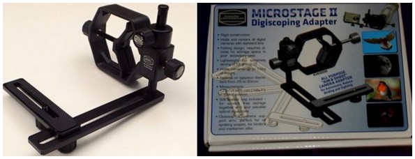

Ten okulár tam musí zůstat...
Jinak to nejde zaostřit.
Foťák se musí přidělat nějakým držákem, případně některé okuláry mají další závit na afokální fotografování...

Bez použití okuláru s kompaktem nezaostříš - takže ani Barlow nepomůže. Vyzkoušej různá ohniska u zoomu toho kompaktu. Vždy za zaostřeným dalekohledem s okulárem. U mnoha kompaktů ale nic nepomůže a fotít s tím za okulárem =afokálně, nejde.
