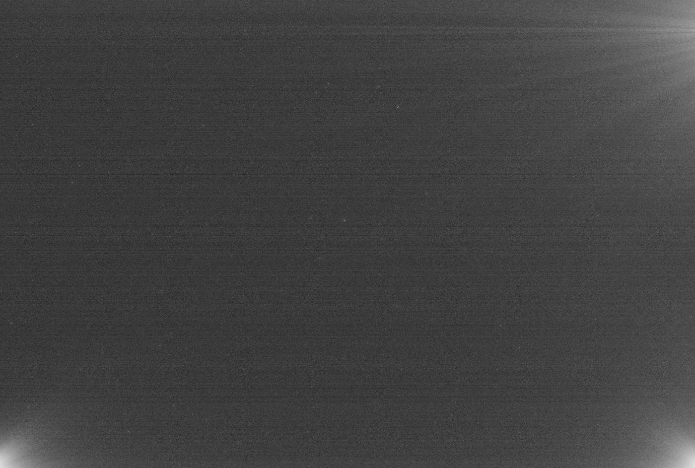

Ahojte, keďže nemám moc skúseností, poprosím o zhodnotenie - Na ToupTek G3M178 C mám úplne presvetlené 3 rohy -v prílohe je DarkFrame ( robený iba so zakrytou kamerou, určite tam nie je svetlo z vonka). Keďže pri zmene teploty sa mení aj veľkosť !presvetlenia! , neviem sa toho moc dobre pri PP zbaviť. Sú takéto vady pri týchto nechladených lacnejších kamerách normálne, alebo som natrafil na zlý kus a môžem to reklamovať ? Ďakujem pekne za Info.

To je elektroluminiscence obvodů senzoru. Není to závada ani smůla na kus, je to vlastnost použitého senzoru.
Je to i ve snímku i v DF, při kalibraci snímku pomocí DF se to vzájemně odečte.

Peter, ak sa to meni s teplotou, musis robit DF hned po foteni, kym sa este teplota vyrazne nezmeni.

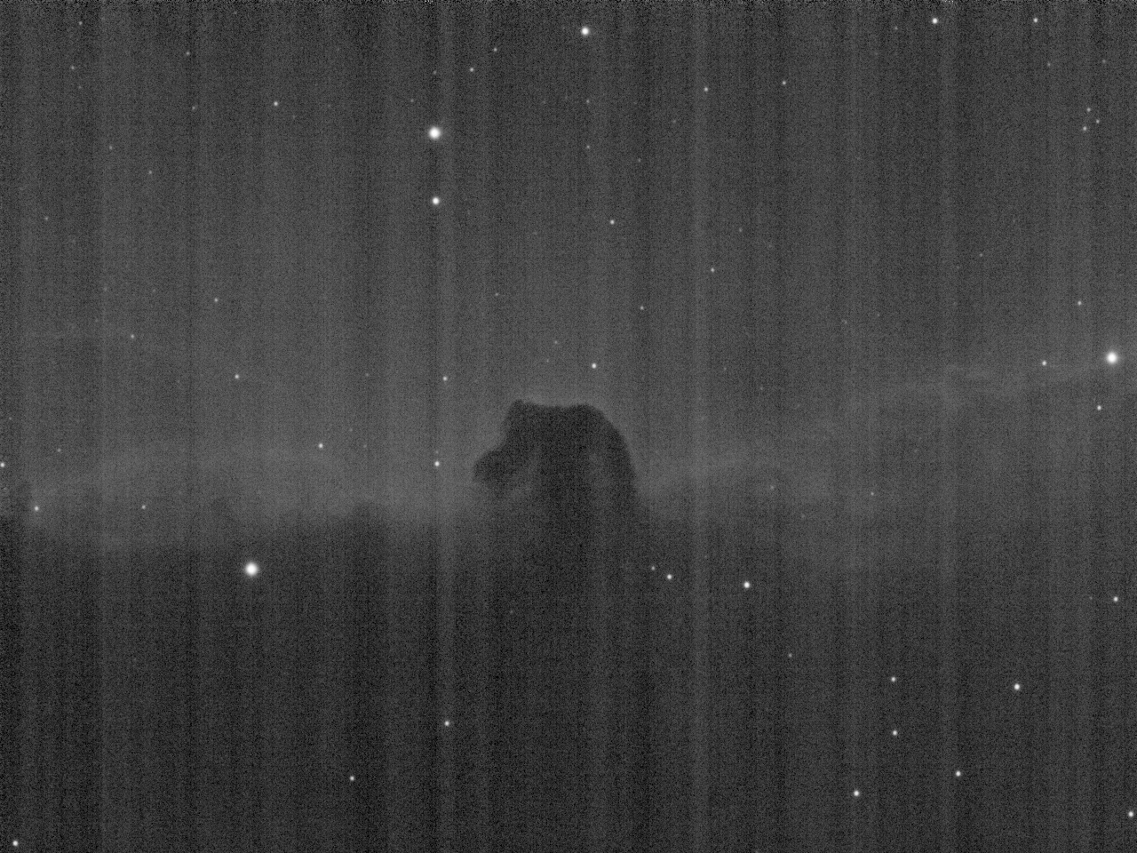

Pozdravujem,
trochu sa bavim s kamerou ASI120mm a skusam s nou fotit DSO kratkymi expoziciami.
Ked som v Pixi zlozil jeden moj pokus tak vysledkom boli vertikalne ciary cez cely snimok (prikladam aj spominanu zlozeninu).
Neviete ako predist tymto nepeknym ciaram? Pomocou skriptu CanonBandingReduction ako tak ciary eliminujem, ale nie uplne.

Ha filter, 261x20sec, Gain 0
Kalibracia: Dark, bez Biasov (skusil som aj Flat+DarkFlat, ale vysledok ten isty)
Je nutne fotit Bias v mojom pripade? Pocas fotenia s DSLR som sa na Bias vyprdol.
info o snimku:
