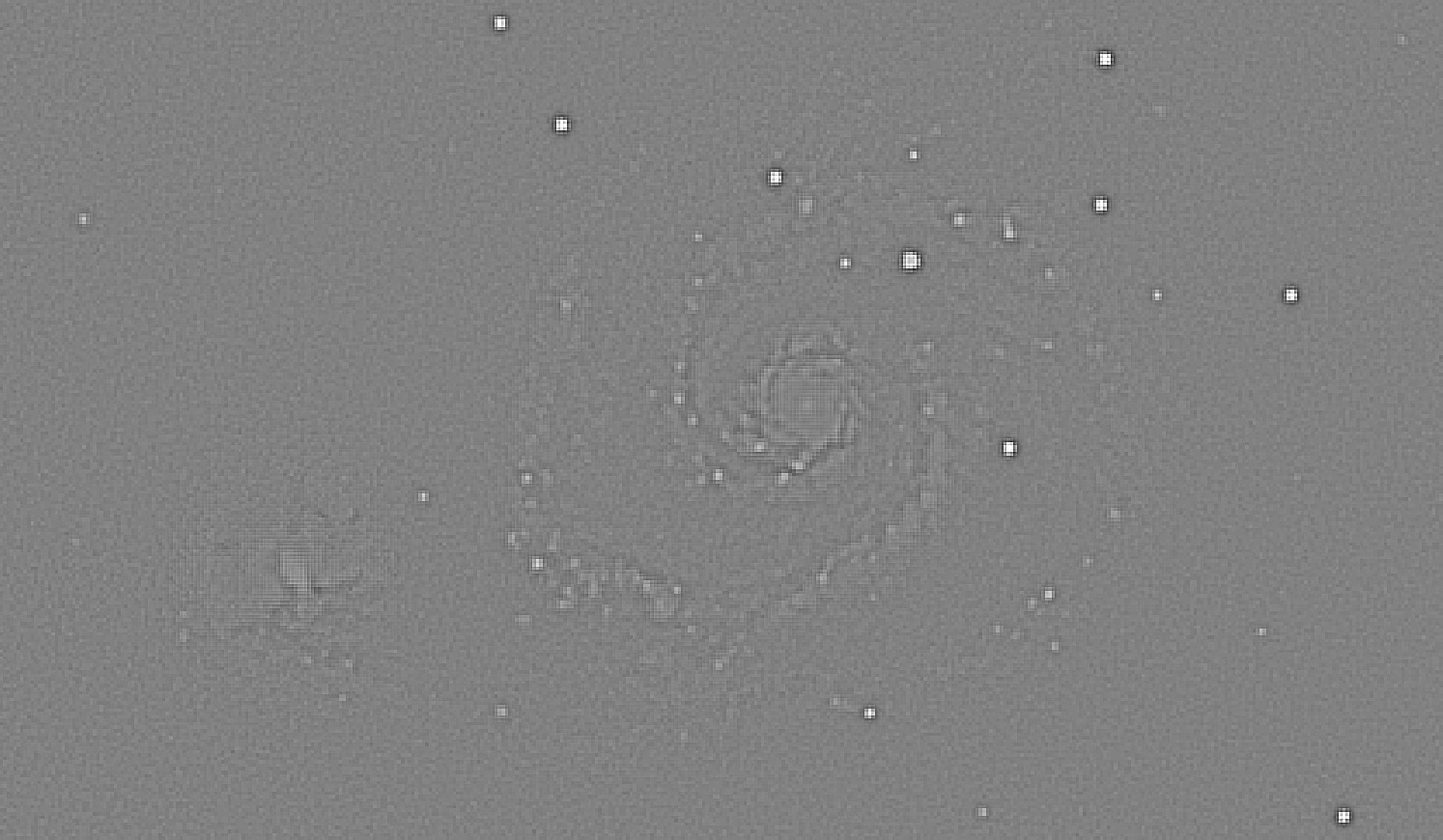

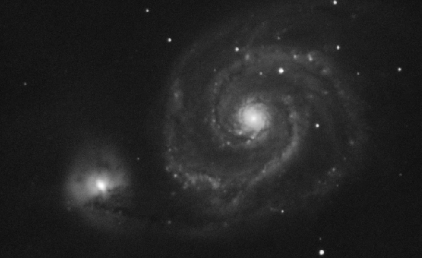

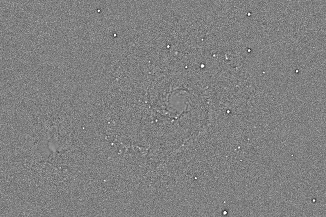

Re: Rozlíšenie ďalekohľadu vs. rozlíšenie na px
Spravil som waveletovu dekompoziciu vybral tri vrstvy s najmensim detailom a zvysil kontrast. Osobne tam nevidim podstatny rozdiel okrem toho ze v B1 je omnoho vias sumu.
- B3.jpg (387.03 KiB) Zobrazeno 4130 x
- B2.jpg (435.38 KiB) Zobrazeno 4130 x
- B1.jpg (512.09 KiB) Zobrazeno 4130 x
