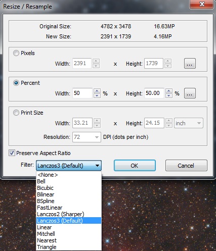

Re: Prosím poraďte
Keď znižujete rozlíšenie snímku ako nastavujete parametre, aby ste prišli o čo najmenej detailov? Nejaké týždne to skúšam a asi najlepšie výsledky sú pri znížení rozlíšenia na 50%, prípadne 1/3 alebo 1/4 násobky. Skúšal som aj 60% a podobne, ale to sa mi nepáčilo.
Používate aj filter, ak ano tak aký?
Štandartne resizujem takto:
- Resize.jpg (77.83 KiB) Zobrazeno 2297 x
