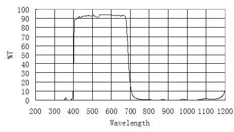

juh píše:Len nedávno sme sa bavili vo vlákne Jednoduchá otázka - jednoduchá odpověď o tom, že to nie je tak celkom pravda. Niečo z IR tam predsa len zostane.
Senzor tam citlivost má, RGB filtry taky , ale ten graf není s předřazeným UV/IR filtrem. který ty barevné kamery mají- Takže by to chtělo spíš jiný graf= graf konkrétní kamery.
Edit:IR sklo kamer ASI :

Ale ten graf popisuje len charakteristiky daného skla / filtra a nedá sa paušalizovať na všetky farebné ASI kamery. Sklíčko s takouto charekterisktikou určite nemajú zabudované všetky farebné ASI kamery, stačí si prejsť diskusie na nete (napr. ASI224c, ASI1600c), prípadne pozrieť odkaz, čo som dával (ASI294).
Kamerka QHY5L-II-C by to mala mať takto (graf QE podľa výrobcu)
aj keď u nej píšu, že má IR filter, vyzerá to, že tiež neoreže všetko.

To, co sem dáváš za grafy, je spektrální charakteristika daného čipu - ne kamery. Ten filtr tam má přeci charakteristickou funkci - ořezat části spektra, která by neumožňovala správné barevné vyrovnání snímků a umožňovala zároveň focení s refraktory ( samozřejmě s větším efektem pro achromaty a o něco slabším u APO objektivů. Ale žádný z objektivů není korigován tak, aby v tomhle rozsahu spektra kreslil bez barevné vady.
edit: ten tvůj odkaz je rovněž na čip ne na kameru.
Těm diskusím na netu lze věřit celkem asi tak. že někde někdo něco napsal.
Chatakteristiky UV/IR filtrů jsou obecně velmi podobné, je jasný důvod, proč se tam dávají
