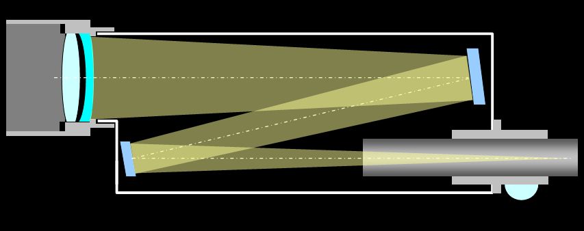

Kupodivu ne Milane , několik let před tím, jsem koupil dalekohled z Itálie a dostal k tomu tento popis :
Skládaný 90mm OTA je vyroben zde v Itálii člověkem s dvacetiletou praxí v mechanice pro astronomii, který pro nás OTA vyrábí již mnoho let. Vyrobil skládanou konstrukci se všemi mechanickými částmi. Objektivy jsou od japonské firmy Kenko, 90/1300 Achromat, které jsme koupili před několika lety a které jsme v průběhu posledních deseti let namontovali a prodali.
Celá sestava je dobře kolimovaná výrobcem a obě zrcadla jsou kolimovatelná (ale musíte vědět, jak na to), zkontrolovali jsme vaši sestavu (s umělou hvězdou) a vypadá dobře kolimovaná, je dodávána s diagonálním zrcadlem d. 31,8 mm, které můžete použít pro pozorování 90° a s červeným bodovým hledáčkem.
K tomuto OTA, který byl nedávno (2010) vyroben ve třech exemplářích, podle předlohy Unitron 132C a nemáme dokumentaci jen proto, že jsem ji nechtěl. Přikládám několik snímků úplně prvního vzorku, který jsme vyrobili před lety, když jsme ho přivezli na sluneční párty. S tímto dalekohledem budete spokojeni při pozorování planet, Měsíce a Slunce (s filtrem před objektivem). Jedná se o kvalitní achromaty, které fungují podobně jako staré Vixeny 90/1300, s typickou dobrou barevnou korekcí i když byste neměli očekávat špičkovou kvalitu jako u APO.

- PU compactschema.jpg (26.14 KiB) Zobrazeno 1265 x

Ještě bych doplnil potřebnou přesnost těch rovinných zrcadel.
Při jednom odrazu s kvalitou vlnoplochy 1/11vlny ( fyzická plocha PV1/22) je snížení Strehla na 0.97. Při použití dvou zrcadel stejné kvality, souhlasného směru vlnové vady, je pokles Strehla až na cca 0.883, přičemž výsledná deformace vlnoplochy je dvojnásobná. Pro výpočet hodnoty Strehla je vlnová vada integrována, což představuje jakousi 2 mocninu, tedy 2x větší vlnová vada představuje 4x větší změnu v hodnotě Strehla z 0.03 na 0.117. Z toho je patrné, že i kvalita zrcadel s deformací vlnoplochy 1/11 je nedostačující.

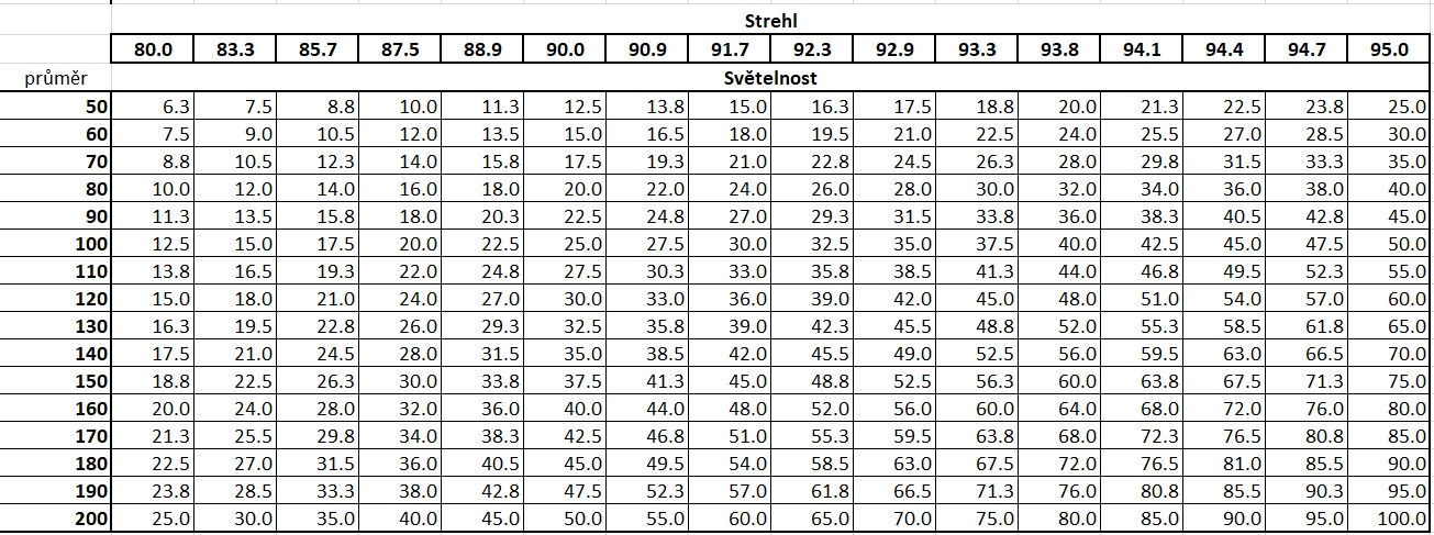

Trochu mi to s výpočty nesedí nebo mi uniká jak ten graf číst? Jen př. prům 160 světelnost 20 vychází V OSLO polystrehl 0.79.
Graf je postaven na citlivosti oka pro denní pozorování. V tom okamžiku je platná podmínka sekundární barevné vady 8*lambda* c^2 = f /1800 (1800 koeficient sekundární BV pro klasiku BK7 /F2 ) a Strehl 0.8. Pro zjednodušení potřebná světelnost = D/8 555nm.
Přibližně to můžeme vyjádřit jiným vzorcem Strehl = 1- 1.6/c ( c= f/D). Platnost vzorce je od hodnoty Strehl 0.7 a výše.
Udělal jsem tedy tabulku pro hodnoty Strehlu a k nim potřebné světelnosti. Výsledky polystrehlu kontrolovány výpočtem pro 11vlnových délek s hodnotami citlivosti oka.

- Tabulka Achro.jpg (435.77 KiB) Zobrazeno 1075 x
