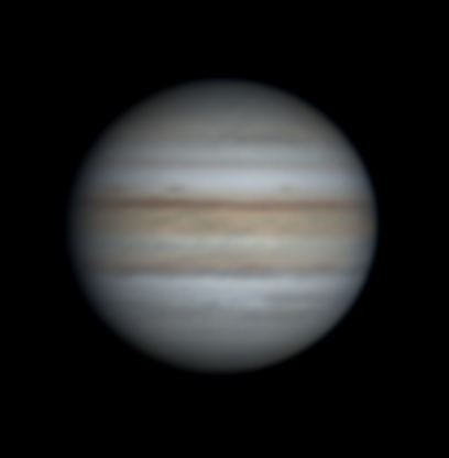

Tu je jedna štandardná mazanica z C11 HD z 20:09 SELČ. Ant IV seeing.
C11 som ťahal, lebo večer mal byť bez významnej vysokej oblačnosti, ktorá rušila pozorovania večery minulé. Tiež to mohlo byť tohto roku naposledy.
Po súmraku nebol ďalekohľad ešte vytemperovaný, ako som sa dozvedel pri kontrole kolimácie na Altairi. Tiež je zaujímavé, koľko sférochromatizmu pri kontrole touto hviezdou vidno - v horšom seeingu sú vnútorné okraje obrazca už namodralé.
Na Jupiteri bolo vizuálne vidno NEB, SEB, obe TB a jednu tmavšiu namodralú štruktúru v EZ. Bárky som hľadal, ale neúspešne, videl som iba jednu a i to iba občas.
Seeing sa s postupom času horšil a pred 21:00 už nešlo ani spoľahlivo zaostriť. Jupiter potom zaliezol za brezu a tým to skončilo. DSO som neskôr nepozoroval kvôli zväčšujúcemu sa zákalu (miestami bolo ťažko rozoznať Plejády).
