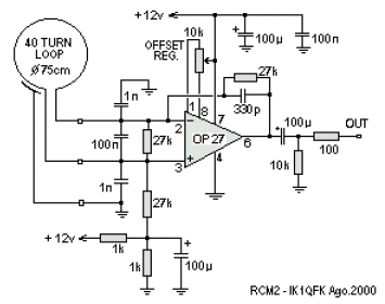

V tejto téme by som Vám chcel predstaviť jednoduchý SID monitor, ktorý si môže zhotoviť a používať podľa mňa každý. V princípe celé zapojenie pracuje na princípe "Super_SID" , t.j. SDR kde všetku prácu urobí komp a my potrebujeme už len zosilňovač a anténu.
Zosilňovač som postavil podľa obvodu, ktorý navrhol Renato Romero (viac na jeho stránkach: www.vlf.it)
podľa tejto schémy:
K tomuto obvodu som pripojil malú "antenku" z hifi-veže určenú pre príjem LW a MW rozhlasových staníc.

Když vezmu úplně nejjednodušší způsob, tak ty nejsilnější vysílače jde chytat s dostatečně velkou rámovou anténou přímo připojenou do vstupu zvukové karty, bez jakýchkoliv dalších součástek. Mám to vyzkoušeno s anténou o průměru 1 m a 50 závity. Jen je třeba mít nainstalovaný free program SpectrumLab. Zesilovač tomu samozřejmě jen pomůže a stačí opravdu jednoduchý, jako např. tady:
http://www.techlib.com/electronics/vlfwhistle.htm
Pro své občasné experimenty používám starší verzi tohoto:
http://sidstation.loudet.org/hw-en.xhtml
Do úpravy radiového přijímače bych se určitě nepouštěl, zesilovače, filtry, MF, všechno je nastaveno na zcela jiný frekvenční rozsah. Navíc pokud srovnám čas na "back-engineering" hotových obvodů v rádiovém přijímači a čas na stavbou jednoduchého zesilovače na kusu univerzální desky, rozhodně na tom budu lépe s bastlem.

Zdravím. Výstup převádí analogový signál na diskrétní digitální? Protože jinak nerozumím principu fungování.

Adam Malíř píše:Zdravím. Výstup převádí analogový signál na diskrétní digitální? Protože jinak nerozumím principu fungování.
Ne, výstup je analogový (zapojení obsahuje operační zesilovače, což jsou analogové obvody). Výstup se zavede do nahrávacího zařízení nebo rovnou do zvukové karty v PC, ta signál zdigitalizuje a dalšími programy je možno jej vyhodnocovat.
