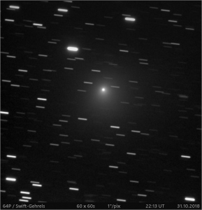

Příspěvek #165 od MilAN » 01. 11. 2018, 11:22
Nechce se mio zakládat extra vlákno, když už jsou na tuhle kometu zde 2 příspěvky. I když ji asi nelze při tomhle návratu řadit mezi slabé komety.
kometa 64P/Swift-Gehrels, ze dne 31.10.2018
