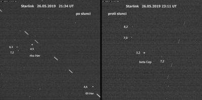

Tak jsem se dostal k nějakému zpracování pozorování Starlinků ze dne 26.5., konkrétně k přeletům v 21:34 a 23:11 UT. V obou případech jsem nezaznamenal vizuálně ( asi jsem se zaměřil hned na skupinu) ani fotograficky první dvě tělesa, letící před skupinou o cca 30s ( jak vyplývá z později zvěřejněných TLE pro všechna tělesa). Zajímavý ( a logický) byl rozdíl v jasnosti stop satelitů při focení prvního přeletu na jihu, t.j. se Sluncem v zádech a druhého, naopak na severu "proti " Slunci". Níže snímek je snímán stejným způsobem a rovněž zpracován identicky a zobrazuje stejné satelity. Rozdíl v jasnsoti a porovnání s okolními hvězdami mezi snímky je takřka 3 mag. Pokud chcete porovnat jasnosti satelitů s hvězdami, stopy mají poměr šířka /délka 1:10, čili v případě bodového satelitu je potřeba počítat s tím, že je o cca 2,5 mag jasnější. Takže ty 4 stopy mají od 3. mag do 5. mag. ( ale rozdíly u dalších jsou i výrazně větší.)
a protože jsem to snímal jako video, níže je video z prvního = jasného přeletu. Je to jen úsek, dokud jsou ještě mezi tělesy malé časové rozestupy - takže obsahuje celkem 46 satelitů rychlost odpovídá skutečnosti, pole má 2,5°x 1,6°.
Při snímání druhého videa mám i při té nižší jasnosti všech 62 těles, čili chybí jen ta 2 vpředu
