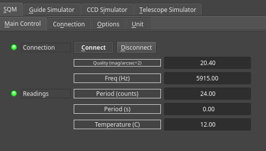

Došlo na "plichtění" jasoměru, takže k INDI tématu dám do vínku první poznatky. Výše odkazovaný link ... vše by bylo v pořádku, kdyby to fungovalo na první dobrou. Verze pro USB se odmítala připojit do INDI / SQM.
Pomohl biker.fm (nezdá se, ale šikovný to chlapec ;) dík), který je o kus dál v programátorských znalostech a tak mi ušetřil čas a muka nedouka. V průběhu odlaďování SQM_LU.ino souboru, došlo k poznatkům, že zatím z neznámých důvodů jsou problémy s připojováním do INDI SQM s Arduinem Nano a Uno (někdy ano, často ne) i když autor tvrdí, že pro USB verzi lze použít jakékoliv zmíněné arduino. Arduino Leonardo (případně Mega) v tomto směru se zatím jeví bezproblémové a funguje ochotně i s opakovaným Disconnect / Connect..
Co se týká měření hodnot v mag/arcsec2 (MPSAS), tak zatím není ověřena na prvních vzorcích pravdivost ve srovnání s SQM Unihedron (na to dojde), každopádně, první poznatky napovídají, že od reálu nebudou hodnoty daleko od pravdy.
Obrázek hodnot z reálného měření z krabičky posazené na dalekohledu:
Co je přívětivé, hodnoty MPSAS jsou ukládány do fits hlavičky snímků, takže při prohlížení ve fits_prohlížeči od Tomáše Grygarčíka (díky) je ještě snadnější vybírat snímky zachycené v lepších podmínkách (na bídné obloze).
Krabičky s přiloženými .stl soubory na 3D tiskárně tiskem bezproblémové a rozteče pro zabudování arduina, konektorů i čidla TSL2591 souhlasí.
