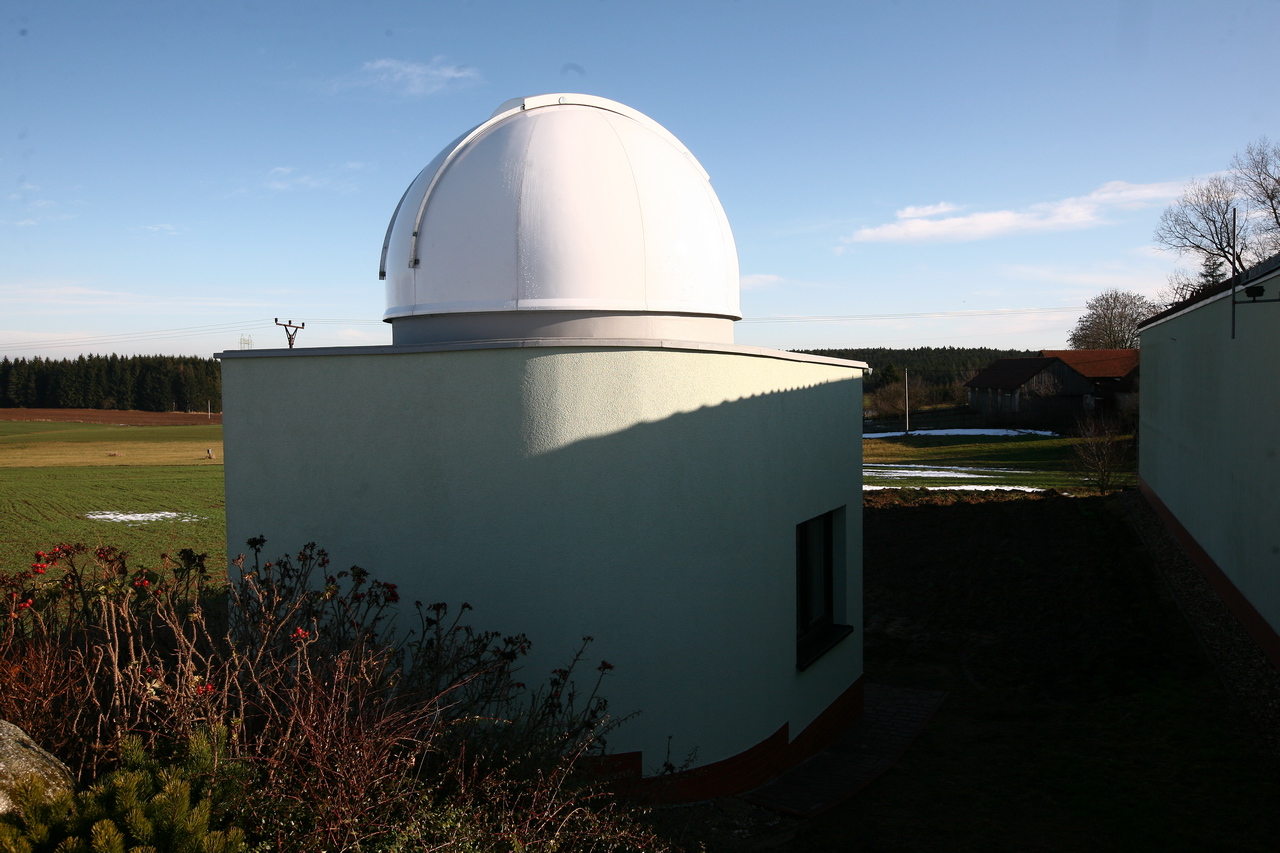

Pokud bych měl před sebou úkol postavit hvězdárničku této kategorie ( a dovolily by to okolnosti - místo, manželka, sousedi, úřady ) potom bych zvolil zděnou, patrovou stavbu, kde dole by byla víceúčelová prostora s jednoramenným schodištěm do kopule. A vlastní kopule by pak mohla mít už jen nízkou nadezdívku do výše, kterou jsem popsal a buď klasickou kopuli, nebo typ "Paranal", který se mi osobně moc líbí. Někde zde na AF měl studii Hamr, ale už ji nějak nemůžu najít.

"... zděnou, patrovou stavbu, kde dole by byla víceúčelová prostora s jednoramenným schodištěm do kopule..."
Zhruba před deseti roky jsem podobnou stavbu projektoval a osadil laminátovou kopulí 320 cm. Pokud vím, majitel si takové členění s pracovnou v přízemí, pochvaluje.

Mohu potvrdit, hvězdárnu jsem v létě navštívil a majitel je velmi spokojený.
Mě se ale tohle řešení se schodištěm v kopuli zamlouvá méně, a pokud to terén umožňuje a není potřeba nabrat stavbou výšku, šel bych do přízemní stavby a určitě s boční místností
