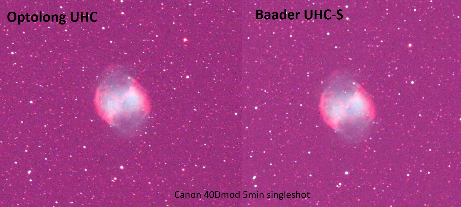

Na základě nedávné debaty o Optolong UHC (48nm) vs Baader UHC-S (62nm) jsem se rozhodl to prubnout, ten Optolong objednal a pak cvaknul s každým z těch filrů jednu zkušební pětiminutovku přes modifikovaný 40D. Tady je výsledek - čistý výstup z foťáku bez jakýchkoli úprav. (UHC-S jsem bohužel nezaostřil úplně 100%)
Osobně si z toho beru to, že Optolong za tisícovku Baaderu za dva a půl směle konkuruje, na vizuál je rozhodně lepší (na klasické UHC ovšem nemá). Červené halo kolem hvězd na fotkách mi bohužel dělají oba (řeším v jiném vlákně - http://www.astro-forum.cz/viewtopic.php ... 94#p357894).

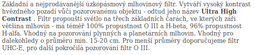

Práve som kúpil na Teleskop Service Astronomik UHC filter. Na všetkých dostupných obrázkoch včetne stránky Astronomiku je uvedené: Astronomik Profi UHC, na mojom je: Astronomik UHC 0020031326. To by som nepovažoval za podstatné. Pochybnosti vo mne vzbudzuje údaj na krabičke: T max: 93,9%.
Domnievam sa, že je to údaj o maximálnej transmisii, čo by ale bolo hlboko pod deklarovanými 99% v čiarach H-beta a OIII a 96% H-alpha. Podotýkam, že podľa toho čísla a aj celého označenia sa mi nepodarilo nájsť žiadne údaje a stránka výrobcu poskytne pri vyhľadávaní "No results found".
Vie mi niekto povedať - poradiť, čo som vlastne kúpil, prípadne, či je údaj T max niečo iné ako sa domnievam a filter je v poriadku? Ďakujem.

billy píše:Práve som kúpil na Teleskop Service Astronomik UHC filter. Na všetkých dostupných obrázkoch včetne stránky Astronomiku je uvedené: Astronomik Profi UHC, na mojom je: Astronomik UHC 0020031326. To by som nepovažoval za podstatné. Pochybnosti vo mne vzbudzuje údaj na krabičke: T max: 93,9%.
Já mám už pár let Astronomik UHC Profi ze Supry a také nemá na krabičce ani na filtru nápis Profi. Na krabičce mám T max 94.0 %. To dlouhé číslo je sériové číslo konkrétního kusu. Propustnosti odpovídají měřením:
http://carlostapia.es/curvas_filtros/as ... k_uhc.html
http://www.astroamateur.de/filter/uhc.html
