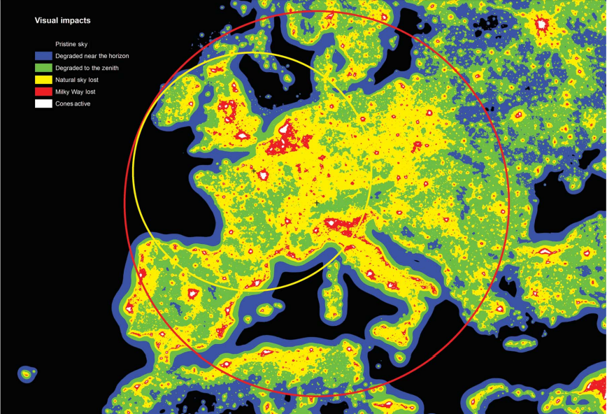

Po patnácti letech byl vydán nový Atlas of Artificial Night Sky Brightness, tedy atlas "světelného znečištění" - jasu oblohy spočítaného na základě dat z přístroje VIIRS na družici NPP Suomi. Obsahuje mimo jiné predikci změny jasu při použití 4000K LED svítidel nebo srovnání hodnot z atlasu s hodnotami naměřenými pomocí SQM, v rámci kampaně Globe at Night apod.
Plné PDF článku
Žlutá a rudá kružnice ukazují lokality, odkud je nejdál na vhodná místa nedotčená světelným znečištěním v zenitu, resp. zcela přírodní lokality,
