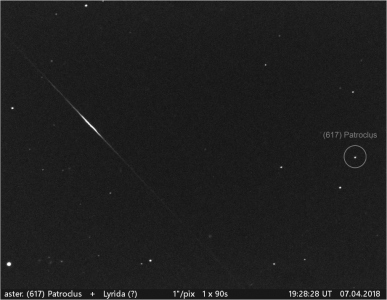

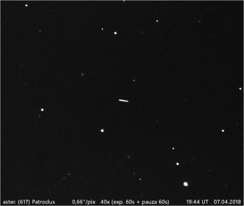

Ta jeden zase trochu "jasnější". asteroid (617) Patroclus. Jasnost cca 16 mag, dráha za 80 minut
a jako vedlejší produkt při přípravě fotografování je meteor, který se rozzářil v malém fotografickém poli 15´x 12´. S největší pravděpodobností jde Lyridu
