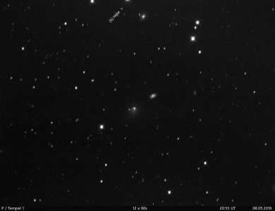

I když tahle kometa má vlastní vlákno, ale použité jen ke spekulacím ohledně impaktu, dávám fotku sem. Kometa9P/Tempel 1 sem svojí jasností patří.
Fotka je z 8.května, jen 12 exp. po 90s, potom přišly mraky.

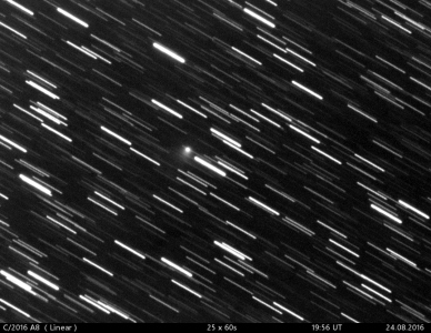

Pri odskusavani a ladeni funkcionality PHD2 na mojej zostave, som testoval aj funkciu "Comet Tracking" (prepojenie PHD2 s Cates du Ciel). Na odskusanie som nemal po ruke nic jasnejsie, ako C/2016 A8 (Linear). Momentalne by mala byt v maxime jasnosti, koncom augusta udajne dosiahla jasnost az 11,1 mag., v case fotenia mala byt jej vypocitana jasnost okolo 13,5 mag. Vizualne som ju nepozoroval, fotil som ju len podla vyhladavacej mapky.
Fotene 7.9.2016 od 0:20 CEST cez WO Star 71, kamera Atik 420c, exponovane 6 x 240 sec. Rozmer obrazka je priblizne 30' x 30'. Spracovane v DSS, PS.
Celkova expozicia
a jednotlive obrazky (animovaný gif)

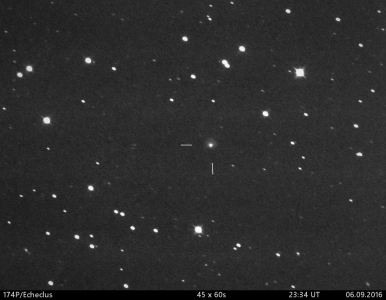

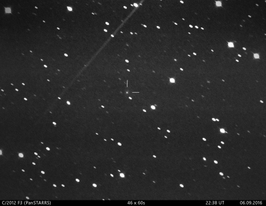

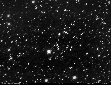

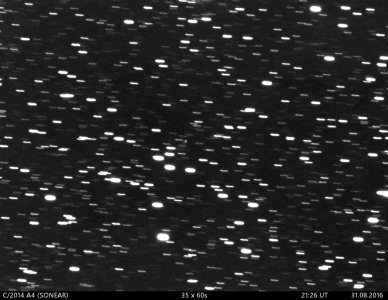

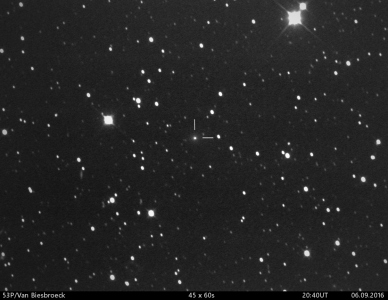

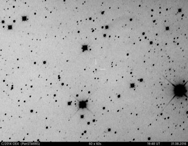

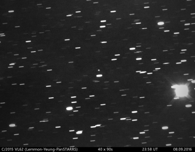

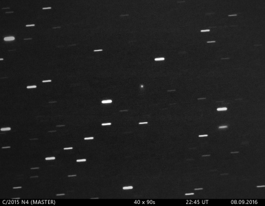

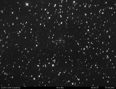

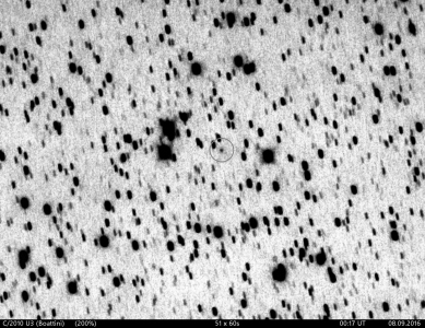

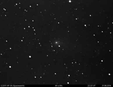

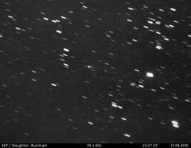

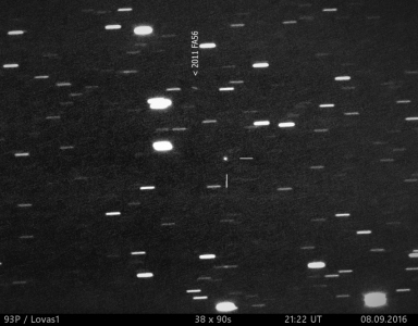

Tak jsem se v období kolem posledního novu trochu podíval na slabé komety, Výsledkem je , že jsem nafotil 15 komet, z nicž tedy 3 nepatří mezi ty úplně slabé (cca 14 mag), zbylých 12 se pohybuje mezi 16,5- 19,4 mag.Trochu jsem při přípravě zápasil s pozorovanými a fotografovanými údaji o jasnosti. Takže z téhle zkušenosti doporučuji při přípravě vždy uvažovat s tou nejslabší variantou.
A tady jsou ty komety, všechny údaje jsou u nich na astrofotkách :
C/2016 A8 (Linear
C/2014 OE4 (PanSTARRS)
C/2014 A4(SONEAR
C/2011 KP36 (Spacewatch
56P (Slaughter-Burnham
C/2016 K1 (Linear)
53P/Van Biesbroeck
C/2012 F3 /Pan STARRS)
174P/Echeclus
C/2013 US10 (Catalina)
C/2010 U3 (Boattini)
C/2015 V1 (PanSTARRS)
93P/Lovas1
C/2015 N4(MASTER)
C/2015 VL62 /Lemmon-Yeung-PanSTARRS)
Honza Ebr (honza42)

Příspěvek #114 od MilAN » 13. 09. 2016, 18:05
Howking píše: Jak se to upointuje na tu kometu?
Buď pointuješ na hvězdy ( pokud je pohyb přiměřeně pomalý) a délku expozice volíš tak, aby nebyla kometa mázlá a pomocí softwaru potom necháš seskládat na vypočtený pohyb, nebo necháš jet montáž podle vypočteného pohybu komety při použití ASCOMu a EQ DIR, nebo pointuješ pomocí PHD-2 a nastavíš diferenciální pohyb komety. No a pokud je jasná, není problém pointovat na ní. Tady je většinou pointováno na hvězdy a skládáno na pohyb komety

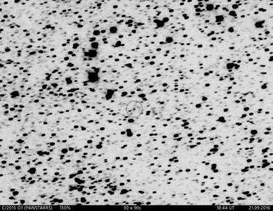

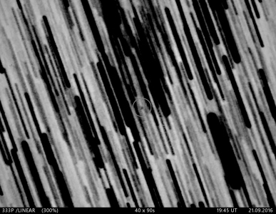

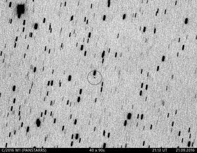

Měsíc už zvečera neotravuje, tak přidávám ještě 3 slabé komety.Tentokrát už mi zbývají jen ty slabší než 17 mag :D
C/2015 O1 (PANSTARRS)
333P/LINEAR
C/2016 M1 (PANSTARRS)
