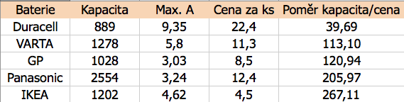

Příspěvek #54 od Psion » 26. 02. 2016, 10:25
Další na řada je baterie Panasonic Pro Power, kde výrobce deklaruje +85% kapacity oproti standardní Everyday Power. Musím uznat, že tohle se Panasonicu povedlo, byť je nyní baterie v akci 4+4 zdarma a běžně jsou baterie skoro dvojnásobně dražší, což by je pak zařadilo hned za Duracell. Zajímavá je celková kapacita, tedy kdo hledá baterie na výdrž, u kterých padá velmi pomalu výstupní napětí, ze všech testovaných baterií nejpomaleji. Zkratový proud je 3,24A.

Pepo! sakra :) Vyměním 2x10 ks baterie IKEA ALKALISK (koupené v pondělí 22.2. ) za 2x10 ks Panasonic Pro Power s doplatkem :D
Příspěvky: 6762
Měření reálné kapacity baterií
Příspěvek #56 od Psion » 26. 02. 2016, 20:38
Ikea jsou ale pořád nejlepší cenou akorát jich spotřebuješ 2x tolik :)
