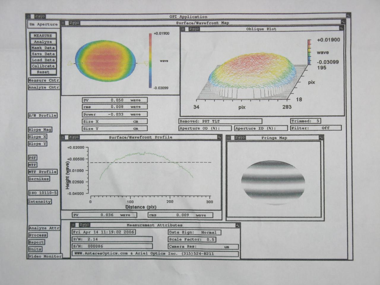

michal.b napsal ...."mereni na interferometru, o kterem tvrdi ze je lambda/30"
Tato "vysoká" přesnost je nejspíš vztažena k RMS a pak se jedná o přesnost ca 1/8 lamba P/V
více: http://www.rfroyce.com/standards.htm
http://zambutomirrors.com/zambutoopticalce.html
Podle screenshotu z mereni co jsem dostal: P/V 1/20 lambda, RMS 1/120 lambda.
http://www.nitelite.eu/ruzne/forum/antares_sekundar.jpg
http://www.antaresoptics.com/FAQs.html#1
