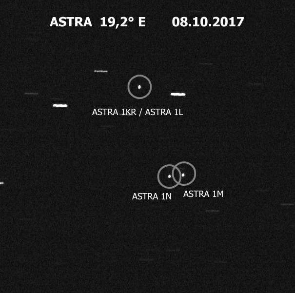

Něco z podzimnícho termínu zjasnění geostacionárních družic.
Foceno skrze takřka souviskou nízkou oblačnost, navíc nasvícenou úplňkěm. Těžko jsem vybíral dvojici alespoň trochu upravitelných snímků. Družice ASTRA ( 1KR, 1L,1M,1N ) ,v poloze 19,2°E

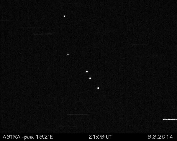

#21
Během focení SN 2014 cx v NGC 337 ( na zhruba stejné deklinaci pro geostacionární družice pozorované z naší šířky) mě prošlo zorným polem kamery ( na výšku = v deklinaci 20´) během 108 minut celkem 15 geostacionárních družic a z celkem 80-ti 90s snímků jsou stopy na 27 snímcích.

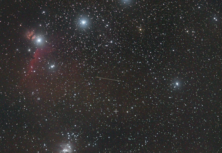

Včera jsem se marně snažil o foto Oriona. Na fotce je stopa satelitu, při 3 min. expozici dlouhá 45 úhl. minut. Nevíš Milane co to je za satelit, předpokládám geostacionární? Foceno včera 23h 38m našeho času.
Příspěvky: 24262
Věk: 75
Stacionární družice
#24
Problém je, že jsem použil 3 různé zdroje, a v téhle poloze nic. Je to určitě na geosynchronní dráze, ale má to nenulový sklon ( minimálně 5°)
Ale nejsi první, kdo to tam vyfotil, je to ve stejné poloze jako tady :
http://www.astro-forum.cz/cgi-bin/yabb/ ... 48/265#259
jen je to tam v pozdějším čase. Pokud by to bylo stejné těleso, znamenalo by to, že je na něco nižší dráze- pak by to mohl být motorový stupeň od geostacionární družice, nebo to je satelit, který se přesouvá do nové ( nebo z přechodové dráhy do výchozí) polohy.

#25
Díky za info, může to být i vojenský či jiný satelit, těžko říci, co kolem nás všechno lítá.
