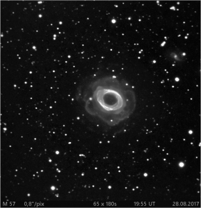

Tahle planetárka nějak poslední dobou uniká pozornosti fotičů.
Umím si představit focení desítek hodin, dlouhé dílčí expozice, detailnější profocení "jádra" deeším ohniskem nebo bez binningu v kombinci s různou délkou expozic a potom proháněním přes několik programů.
Já jsem na to šel jen brutální metodou, umělým HDR, focením s velmi průměrným seingem, poměrně krátkými expozicemi s celkovým časem málo přes 3 hodiny, za svitu Měsíce po první čtvrti a z města. Pouze H-alfa filtr a jednoduché zpracování ve starém AstroArtu4

Na průměrný seeing a lokalitu pěkný záběr ;) . H-alfa filtr je na městské obloze k nezaplacení !
