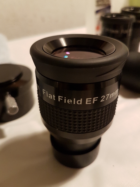

1. 27mm 53-deg Flattfield – slusny a masivny okular, konkretne moj je znacku orbinar a uz sa nepredava ale je to rovnaky okular ako v linku. V malej binohlave je velmi vyrazny orez pola asi na 45 stupnov. Inak je pole pocitovo ovela sirsie ako v plossly, pride my tak 58 a ie ako deklarovanych 53 stupnov. Vo vsetkych dalekohladoch je obraz osty po okraj a nedavno som skusal v prerobenom hladaciku 50mm F3.6 a prekvapivo bol obraz ostry tiez v takmer celkom poli akurat vystupna pupila boli prilis. Pokial by sa predal len jeden a nie par, tak by som si druhy nechal.
http://www.ebay.com/itm/BST-Edge-On-1-2 ... Sw3YNXYUon
45 eur/ks (90 eur/par)

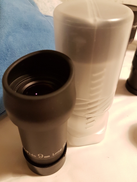

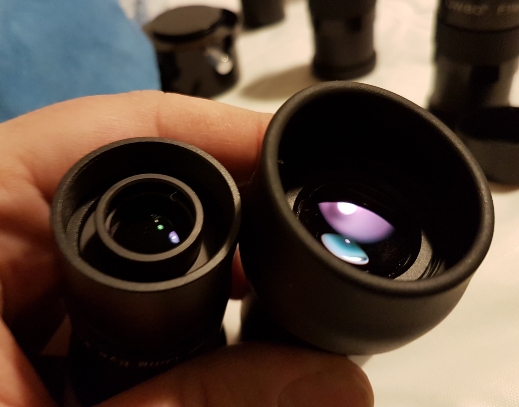

5. 9 mm 66-deg Goldline (+lepsie velke ocnice - bez black-outov) - 29eur/ks (56/par)
Okulare s velmi pohodlnym pokukom (po pridani ocnic) a slusnym kontrastom. Da sa im vytknut ze v rychelejsich systemoch zanasaju na okraju trochu farby. Pred vymenou ocnic boli vvelmi tazko pouzitelne pretoze pri vyboceni oka blackoutovali, Po vymene ocnic je to skoro iny okular.
Rad som s nimi pozoroval planety, gulove hviezdokopy a planetarky. Pridam aj plastove krabicky, kedze sa nedaju pouzit krytky.
okular:
http://www.ebay.com/itm/1-25-F9mm-66-De ... 3394be02e0
ocnince:
http://www.ebay.com/itm/2PC-Binocular-m ... SwOVpXa0Ry

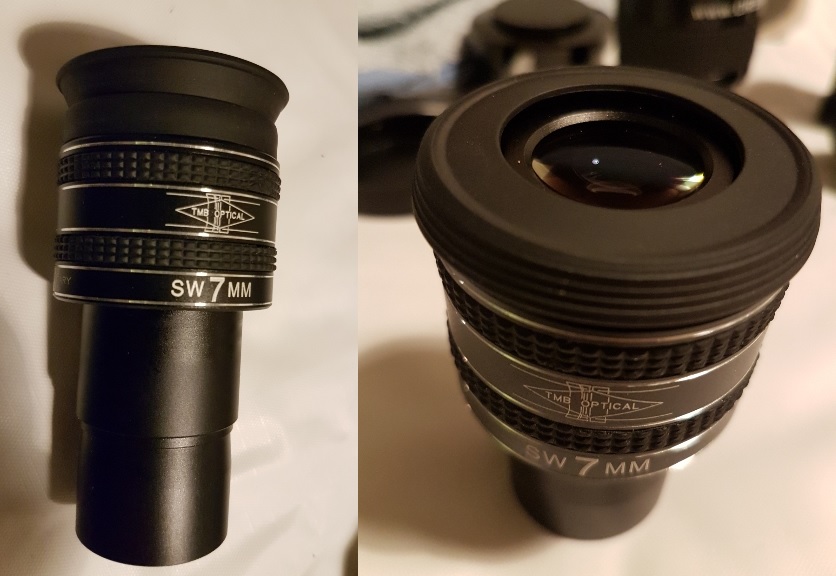

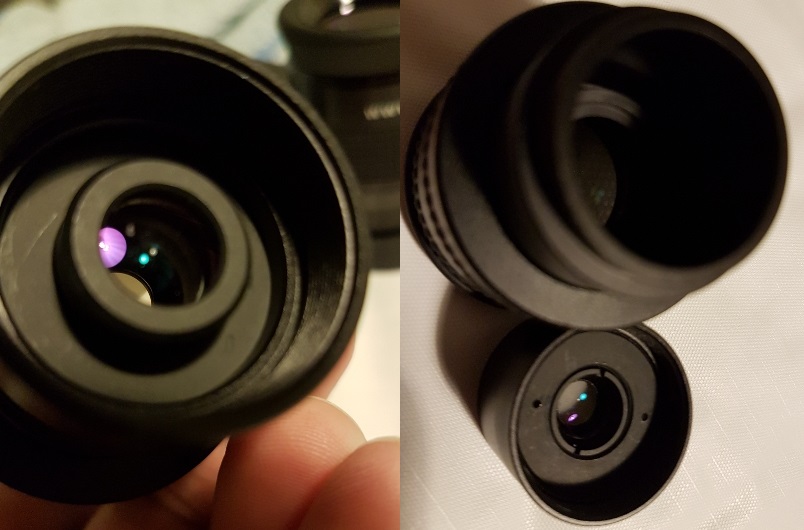

6. 7mm 58-deg - TMB planetary klon - 30e/kus (60e /par)
- klasicky platetary okular masivnej konstukcie. Opticky dizajn je Konig + plossl clen. Ostrost aj kontrast na velmi dobrej urovni, vnutri je okular prikladne matne vycierneny.
- Ocnica je vyborne riesena, je gumenna vyhrnutelna + srobovacia, takez sa da krasne nastavit na pozadovanu vzdialenost.
Tento:
http://www.dalekohlad-mikroskop.sk/prod ... planetary)
Tu je vidno vnutone ciernenie
Okular s vysrobovanou ocnicou a zasrobovanou
