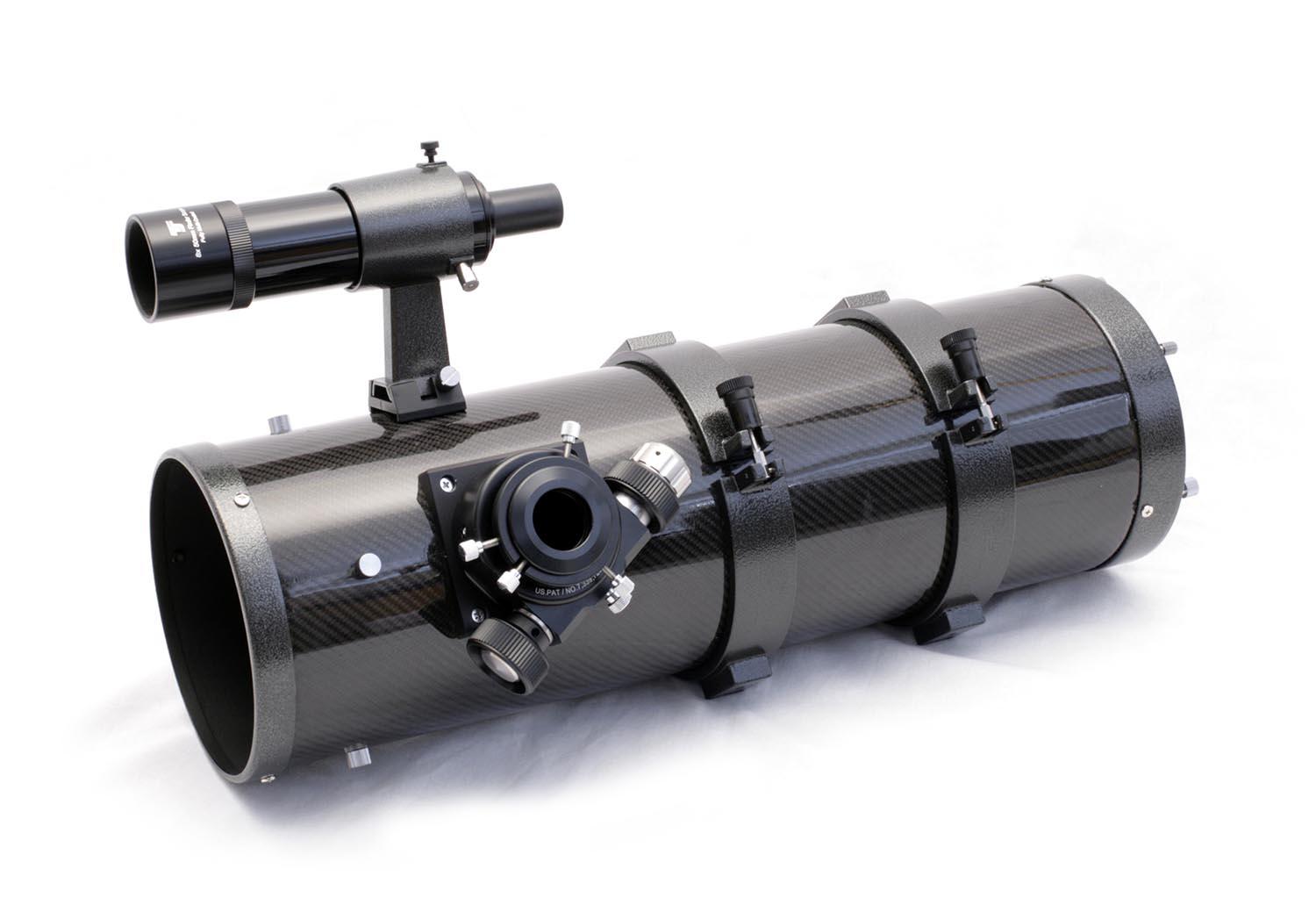

Jenomže já mám nový tubus (1mm nerez), nový pavouk, vyztužený výtah. Komakorektor se ve výtahu nehne - mám ho oblepený páskou a kontroloval jsem to autokolimátorem...
Dokud byly zajišťovací šrouby daleko od kolimačních, tak se miska primáru prohýbala - ale teď už bych řekl, že to nedělá...
Z GSO zůstalo už jenom uchycení primáru. Pokud ho vyměním, tak už to nebude úprava ale stavba
No uvidíme, je to první světlo...
http://www.astro-forum.cz/viewtopic.php?f=34&t=2579

Tak jsem dělal nějaké další testy - vypadá to, že se to extrémně rozostřuje (možná s teplotou?) Ale byl proměnlivý seeing, takže se mi to nepodařilo úplně přesně zachytit. Bohužel jsem zjistil na Internetu, že není nerez jako nerez a některé nerezové materiály mají vysokou teplotní roztažnost (skoro na úrovni hliníkových slitin). Takže to nebyl úplně dobrý nápad s nerezovým tunusem. Když jsem se díval na tabulky roztažnosti dříve, tak nerez byla skoro na polovině duralu a mírně lepší, než obyčejná ocel...
Takže jsem měl opravdu zvolit raději karbon Teď by to asi znamenalo předělat všechno znovu.

Já už ho nemám - na Internetu ve tvém odkazu jsem viděl napsáno hliník, ale moc se mi to nezdá. Spíše to bude ocelový plech...

Tloušťka stěny je 0.5 mm. Podle toho je to ocel:

Dočetl jsem se, že ten pavouk sekundáru je z 0,5 mm ocelového plechu, když se to změní na 1 mm. mělo by to být tužší, bude to mít vliv snímky ?

On je docela problém ten pavouk srovnat tak, ať to dělá symetrické paprsky okolo hvězd...
Pokud vyměňovat - tak bych asi volil z jednoho kusu...
Pokud by jsi kupoval tu modifikaci od TS, tak tam je pavouk asi použitelnější...
https://www.teleskop-express.de/shop/pr ... rmany.html
♦ Secondary mirror cell improved by Teleskop Service
♦ Blackened secondary mirror edges
♦ Secondary mounted with correct offset
Taky je sekundár větší:
Secondary diameter: 70 mm (minor axis). Other sizes upon request
Takže by to snad mohlo fungovat "samo". Já jsem po doporučení nakonec vyměnil i originální sekundár 63 mm za 68 mm v "Hilux" provedení.

Re: GSO 150/600 f4
Je to len taká úvaha, ale pri takto krátkom tubuse a rozmerovo veľkom OV nemôže spôsobovať deformáciu tubusu práve rozdiel tepelných rozťažností OV a tubusu ďalekohľadu? Ak má OV inú rozťažnosť ako tubus, tak na tej strane, kde je uchytený OV môžu vznikať pnutia, teda ak nie je OV uchytený o tubus tak, že jedna stana OV v smere optickej osi tubusu umožňuje určitý posuv pri zmene teploty.
