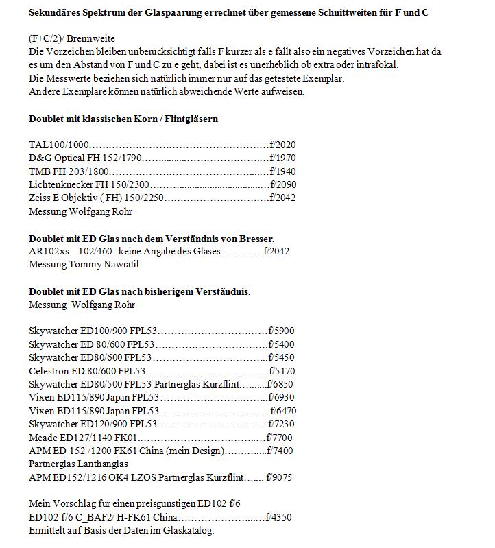

Re: Porovnání a kvalita ED objektivů
kolem krátkoohniskového achromátu od Bresser 102/460 proběhla nedávno diskuze na zahranič. astrofóru. Jak ukazují měření sekundární CA, nejsou použitá ED skla, jak se krátce objevilo v reklamě na stránkách prodejce, nýbrž pouze typická kombinace pro achromáty. Protože se tam dost fundovaně diskutuje problematika korekce CA achromátů obecně, uvádím odkaz:
http://forum.astronomie.de/phpapps/ubbt ... /1279705/4
Zajímavá je také srovnávací tabulka různých achromatických a ED dubletů určených převážně pro vizuální použití. U naměřených nízkých hodnot strehlu v červené části spektra (C - 656nm) je dobré si uvědomit, že oko má v této barvě jen minim. citlivost a naměřené odchylky alespoň u ED objektivů neruší. Polychromatické diagramy závislosti strehl/ vlnová délka jsou proto z hlediska vizuální aplikace zavádějící. Prakticky to potvrzují pozorování na mém APM ED152/1200 ( lanthanflint.člen FK61 + fluorokron FPL51). Tato kombinace dává vizuálně výbornou korekci CA i při větších zvětšeních( 200x). Nový design u APM ED152/1216 byl právě z tohoto důvodu vylepšen nasazením OK4 LZOS skla, objektiv ovšem stojí dvojnásobek. Pro fotografické aplikace je ale lepší volit triplety.
- podélná CA u Bresser a Skywatcher 100mm f5.jpg (646.56 KiB) Zobrazeno 6893 x
- porovnání velikosti CA achromátů a ED apochromátů.jpg (96.98 KiB) Zobrazeno 6893 x
