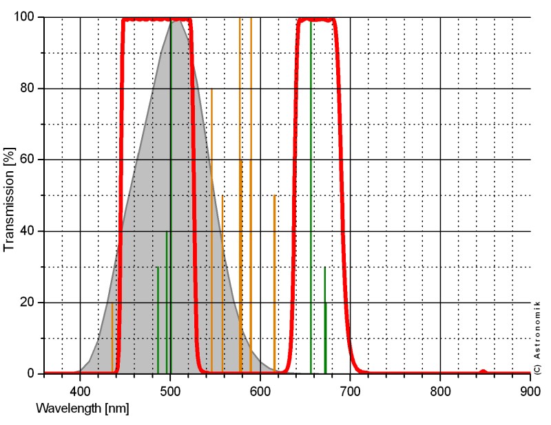

Astronomik CLS filtr funguje současně i jako "astronomický" IR-blok filtr -- čáru Halfa propouští téměř bez útlumu a má poměrně strmý pokles těsně před 700nm. Tento filtr se tedy nemusí kombinovat s IR-blok filtrem.
To si Pavle právě nejsem vůbec jistý, Astronomik neuvádí, co to dělá za 700nm, ale žádný náběh na pokles tam není:
starší charakteristika jde ještě dál:
a konečně měření provedené na spektrometru na jednom srazu MHV dopadlo takto:
Příspěvky: 14764
Filtr Astronomik CLIP CLS
Příspěvek #11 od MMys » 03. 03. 2009, 14:48
Ještě jsem dohledal charakteristiky změřené až do 900nm, pokud tam bude refraktor a/nebo barevný senzor, dodatečný IR blok je nutnost, a já ho vždy měl použitý.

Astronomik má dvě verze CLS filtrů -- vizuální a nový filtr označovaný jako CLS-CCD. Ten druhý zároveň funguje i jako IR-blok filtr.
Pro CCD kameru s monochromním detektorem bych snad doporučil ten vizuální filtr, ale pro single-shot color kameru nebo digitál je ta varianta CLS-CCD určitě lepší.
Pavel Cagaš
Příspěvky: 14764
Příspěvek #13 od MMys » 03. 03. 2009, 15:53
Aha,
vidíš, toho jsem si nevšiml, ale to bude asi dost čerstvá novinka a většina lidí bude mít starší verzi která se chová jako ta moje  :(
Je to příjemná změna a je dobré to vědět.
