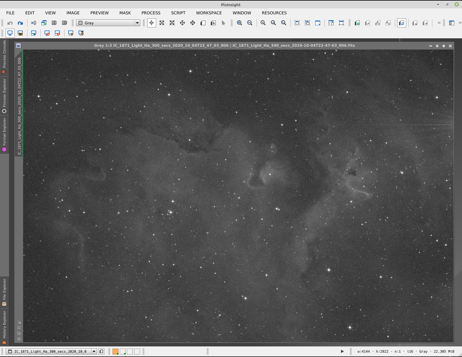

Je to parada. Nemusel jsem se trapit s nastavenim vzdalenosti korektor kamera. Jen jsem sundal ASI1600, nasrouboval na filrove kolo ASI294 a po prvnim snimku vsechny rohy OK. Mam pocit (vlastne jsem presvedcen) ze rozmery jsou pro vsechny kamery (dane kategorie) stejne a jen do tech "cervenych valecku" strkaji jine chipy.
Konecne jasno a kamera zacala chytat prvni fotony... Dnes je teprve ctvrty den po uplnku a jiste je tim i ovlivneny vysledny obrazek.
Nastavil jsem hodnoty Gain = 120 a Offset = 30.
Singl snimek z kamery
Pixi: Nepouzil jsem zadny flat, DBE a pod. Pouze slozeno, mirne natahnuti histogramu a slabe zatahnuti za krivky pres masku na hvezdy.
GIMP: Trosicka jasu a kontrastu
