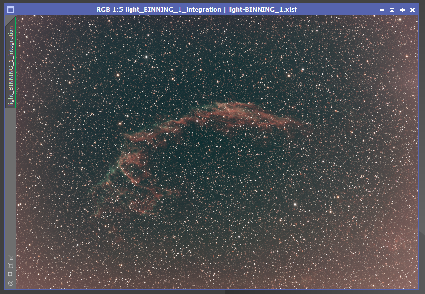

Pořád se peru s kalibrací v Pi, Stále to není ono a tak jsem se začal více pídit po problému viz obrázek.
Obrázek je z https://www.cloudynights.com/ kde se tento problém řešil.
Po letní odmlce jsem začal opět fotit a tak jsem zkusil NGC 6992, žádná emisní mlhovina v celém poli ( ohnisko 510 mm ).
Nafotil jsem flaty v 16:00 odpoledne na modré obloze a čas 1/50s - velká chyba. Výsledná kalibrace flatů byla překorigovaná a dost silně viz obrázek.
Martin mě navedl na správnou kolej a Nafotil jsem flaty 2s expozicí. V Pi Batch Preprocessing jsem zrušil zaškrtávátko Optimize dark a pomohlo to.
Ale ty modré a fialové glow kopírující aplikovaný flat je tam stále, tak jsem se pídil co to je a co s tím.
na https://www.cloudynights.com/ se to řešilo a výsledek jejich snažení je :
1. Nesmí se používat BIAS - ( Klidně mě opravte ) expoziční čas 0,9s má stejný temný proud jako 30s expozice. čip se prostě zahřívá.
2. Flaty nafotit s minimálním časem 3 s, klidně i 8s. Ne méně !!!!!
3.chlazení netlačit do extrému - nepřekračovat více jak 90% výkonu !!!! Lepších výsledků je dosaženo když je výkon od 30% do 70%
Když se překročí 90% výkonu, tak ventilátor nestíhá odvádět teplo a vzniklé teplo se vrací zpátky na čip v podobě tepelného gradientu a čip je
nerovnoměrně zahřívaný a je rozdílný temný proud na ploše čipu.

Tady je krásně vidět ten gradient

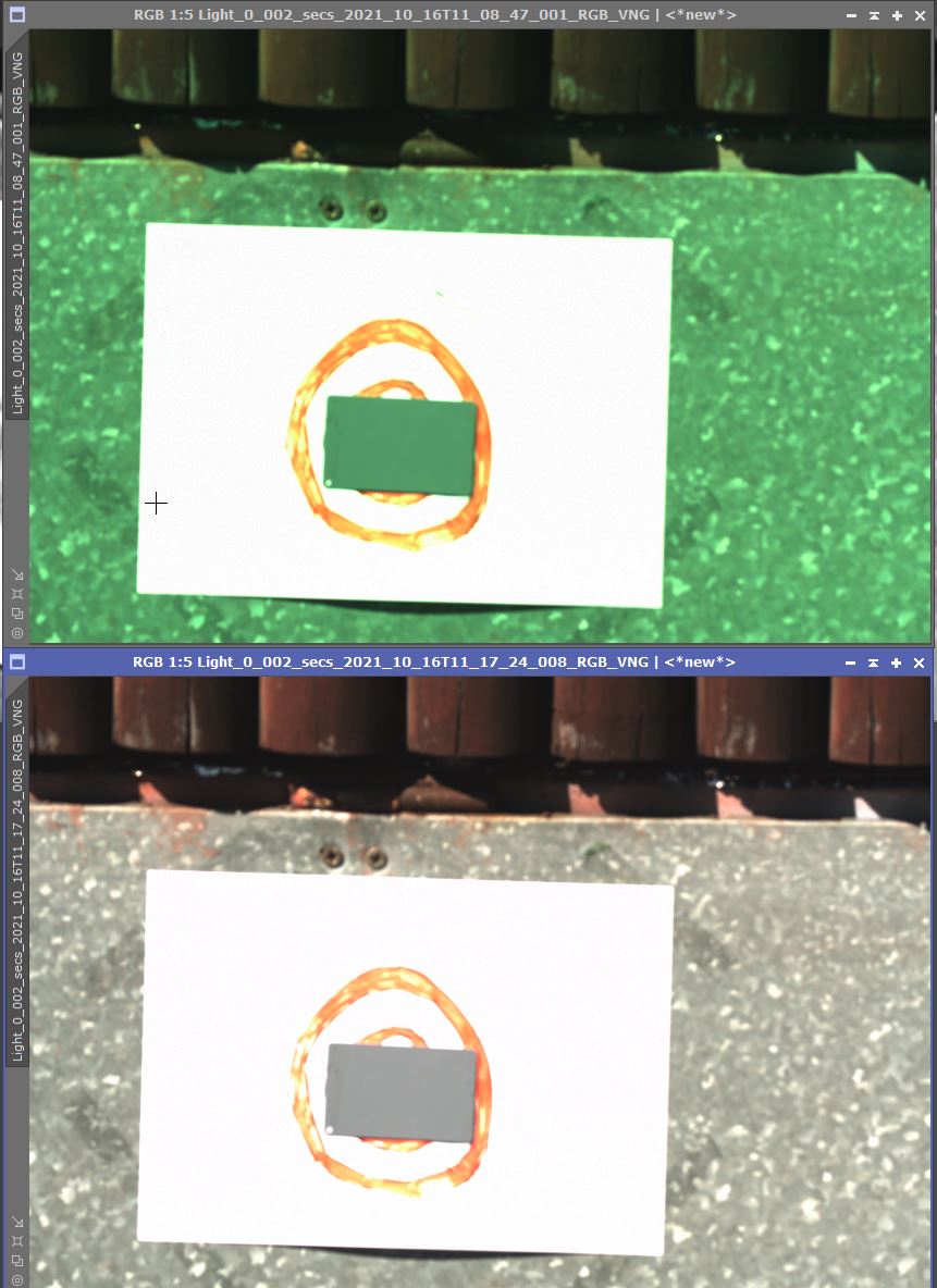

Včera jsem ladil vyvážení bílé na mé kameře. Na počátku tam bylo nastavení WB_R=50 a WB_B=50, a po několika iteracích jsem skončil na nastavení WB_R=76 a WB_B=75. Porovnání na snímku níže:
Re: ZWO ASI 294 MC Pro
Ono to vypadá fyzikálně správně. Ale když jsem to kdysi zkoušel s foťákem (mám horší barvocit a barvy jsou pro mě noční můra), tak to nedopadlo - bylo to blbě. Nějaká nelinearita v oblasti menšího signálu nebo možná i nějaké divné "auto" ve foťákovýd driverech...
Uvidíš večer.
Navíc pokud používáš PI, tak by jsi musel zakázat "Normalization" při skládání - a to by asi byla trošku blbost...
Uvidíš večer.

Dobrý tip, na to se schválně taky podívám. Když koukám na první snímky z kamery, zdají se mi hvězdy nazelenalé po barevné kalibraci.
Netuším, z akého programu pochádza popísané nastavenie WB (WB_R=50 a WB_B=50), ale podobné nastavenie kamery má napríklad Sharp Cap. V dostupnej funkcionalite má náhľad histogramu. Podľa neho sa dá aspoň približne vyvážiť biela. Nepamätám sa na situáciu, kedy by som mal na tejto kamere v tomto programe pri nastavení WB R=50 a B=50 správne vyváženú bielu. Tie hodnoty sa aspoň u mňa pohybujú niekde v intervale 60 ÷ 80. Dosť to závisí od svetelných podmienok.
