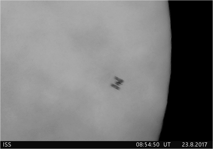

Dnešní tranzit ISS přes Slunce byla u nás pěkná bláznovina. Na celém území jasno, u nás od Krkonoš se tvořila sílící oblačnost. Díra v mracích se vytvořila cca 7 minut před tranzitem, připravit a seřídit byla hezká honička. Asi 1,5 minuty před se začala zase nasouvat okrajem oblačnost. Tak jsem do doby asi 5s před tranzitem stále manipulovat s expozicí, abych se přizpůsobil té oblačnosti s tím, že to bude na náhodu ( bohužel , čím méně točítek, tím více nastavování přes menu - to byl důvod, proč jsem nemohl měnit radši ISO, což by bylo z hlediska pohybující se iSS výhodnější), a teprve dodatečně jsem zjistil, jaká tam byla expozice - 1/400s.
Nakonec ta náhoda trochu přála.
a tady trochy vytaženější detaily:
ISS -det2.JPG (153.06 KiB) Zobrazeno 7823 x

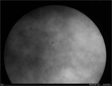

Když vidím Milanovy snímky s mraky, přihodím můj lov z minulého týdne, kdy mraky houstly před očima, ale nakonec to klaplo. Nemusel jsem nikam jezdil, letělo to sice o fous, ale přes chalupu, kde jsme byli na dovolené. Snímáno jako jednotlivé snímky (exp. 1ms), následně složeny negativy v StatTrails (proto ta dynamika mraků) a drobné úpravy v ZPS 17.

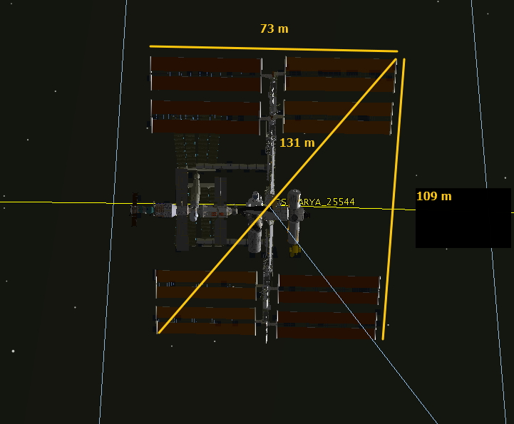

18,6" mám z calsky.com, ale keď to počítam arctan(109 m/1460 km)=15,4"
Crosses the disk of Sun. Separation=0.005°. Transit duration=4.42s
Angular diameter=18.6" size=109.0m x 73.0m x 27.5m
Satellite at Azimuth= 93.1° E Altitude= 9.9° Distance=1483.8 km

Lamid píše: 18,6" mám z calsky.com, ale keď to počítam arctan(109 m/1460 km)=15,4"
Oni ale logicky uvádějí největší rozměr = úhlopříčka obdélníka ISS ( délka, šířka) a potom ten údaj sedí

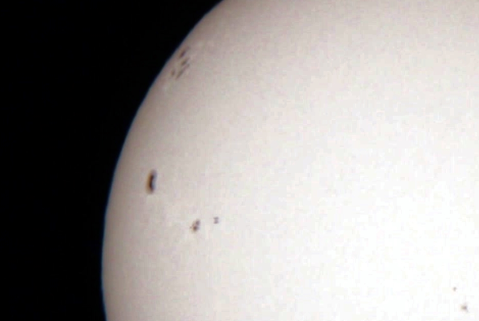

Pre porovnanie snímka z videa:
MVI_0552cut paint net2.jpg (349.75 KiB) Zobrazeno 7439 x
detail
MVI_0552cut paint net2cut.jpg (180.99 KiB) Zobrazeno 7439 x

MilAN píše:
Len pre zaujímavosť:
Pohlaď na ISS skoro nad hlavou 9.9.2017 7:23:13 vzdialenosť 492 km
ISS 9_9_2017 7_23_13 BA ISS text.jpg (138.76 KiB) Zobrazeno 7398 x
Ten modrý sprievodič je smer k pozorovateľovi.
A pohlaď na ISS pred Slnkom 10°nad obzorom, čas 7:26:25 SEČ:
ISS 9_9_2017 7_26_25 BA Sun uhlopriecka.jpg (90.01 KiB) Zobrazeno 7398 x
Panely má stále natočene kolmo k Slnku, ale už je nad Azovským morom a ja rozmer 73 m v tu chvíľu vidím už hodne pod uhlom, tak uhlový priemer nebude 18,6", ale menší . A samozrejme, že väčší ako 15,4".
http://spaceweathergallery.com/indiv_up ... bodcr4at50
Naposledy upravil(a) Lamid dne 11. 09. 2017, 22:38, celkem upraveno 1 x.
Příspěvky: 25378
Re: ISS a objekty na obloze
#344
Pokud má panely natočené kolmo ke Slunci, tak je má natočené i kolmo ke mně jako pozorovateli, který se dívá na Slunce. A protože se panely otáčí podél dlouhé osy, tak je budu mít v průmětu vždy 73m

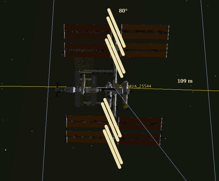

Lamid
Příspěvky: 651
Registrován: 17. 02. 2013, 16:22
Bydliště: Bratislava
#345
Příspěvek od Lamid »
Potom je to v modeli naopak.
V 7:26:25 rozmer 109x73 m
a nad hlavou v 7:23:13 109xnatočené panely k Slnku 10° nad obzorom, teda skoro z boku. Obrázky by mali byť prehodené.
ISS v modeli nenatáča panely k Slnku.
Ospravedlňujem sa.
