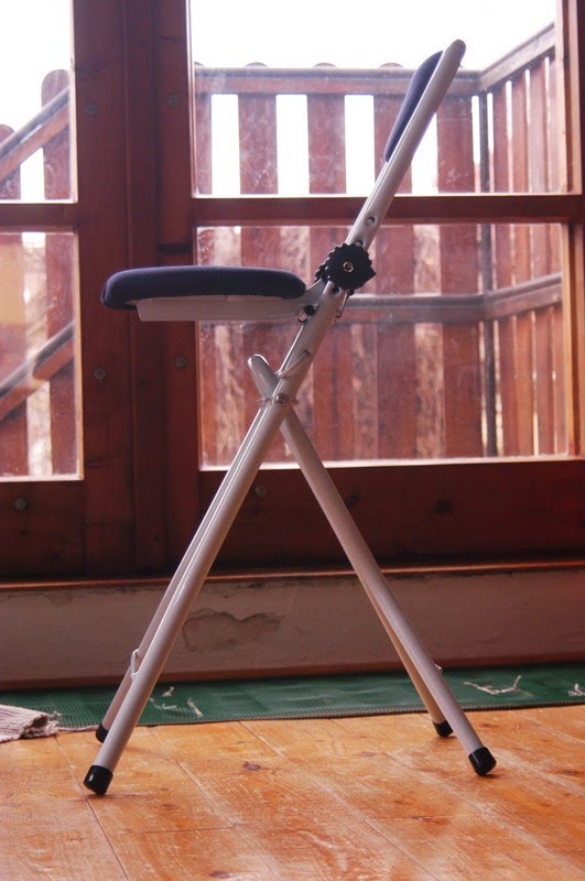

Původně jsem taky uvažoval i o barové stoličce, ale její neskladnost, vysoká hmotnost a u vysouvacích variant většinou otáčecí sedák mě odradily. Okulárový výtah svého dobsona mám v nejvyšší výšce 168cm nad úrovní základny a pro posed používám víceúčelovou skládací sedačku Leifheit Niveau. Nastavitelná výška sedáku  je od 45 cm do 85 cm pro všechny polohy dalekohledu plně vyhovuje. Sedačka spolehlivě unese 110kg-odzkoušeno.
http://www.euroking.cz/sedacka-leiheit-niveau-viceucelova
U nejvyšších poloh posedu už nejde nohama dosáhnou na základnu, což bylo nepohodlné, proto jsem k ní uchytil jednoduchá opírátka nohou z profilu na poličky.

elon254> dik za tip! Jak je to s prenastavovanim vysky, je treba povolit sroub(y), posunout sedak do dane vysky a opet nasadit sroub(y) a utahnout? Jak moc je to opruzujici ve tme, v zime se skrehlymi prsty?...

Tak nakonec jsem objednal výše uvedenou sedačku Sedačka Leifheit Niveau víceúčelová

Ano ladis, změna polohy výšky sedačky dvěma rukama je oproti systému "LaH" nevýhoda. Nakonec jsem zjistil, že věci mají tendenci se řešit samy: na umístění polohy sedáku je určen šroubek se dvěma velkými maticemi zatavenými v plastu. Jednu už jsem ztratil a po počátečním smutku jsem zjistil, že je to lepší jen s jednou matkou, sedačka drží stejně dobře a už se nemusíš zvedat od dalekohledu-stačí se jen pozvednout vyndat šroubek, pak zasuneš v požadované výšce-a dále pozoruješ. Na na textilní potah sedáku ve vlhku nasazuji nepoužitý plastový návlek na obuv např. do nemocnice, aby nedošlo k promočení. Sedačku, dá se říci stabilně používám i jako stupínek pro děti, které se taky chtějí kouknout vysokým dalekohledem.

Ale ten rozsah výšky je velmi malý- ani né 20 cm. U konstrukcí podobných té co doporučoval LaH je MNOHEM větší. Taky zůstává aspoň kousek pro opření zad. Též ty nožky nevypadají že by se nebořily do měkkého podloží...

nožky se sice do trávy neboří, ale je to úmorné to neustále šroubovat a posouvat .. Nakonec mi se změnou dalekohledu nevystačil rozsah, tak jsem se rozhodl vyrobit něco jiného víc na míru k pozorování

je to naprostá paráda - rozsah mám od 45cm do 95cm - tedy od čupění po stání, a hlavně změna polohy sedátka je otázka 2 vteřin. Navíc ty kovové židličky co se prodávají na žehlení se časem rozhodí, sedátko se sníží a nedrží už optimální úhel se zemí na sezení atd ..
