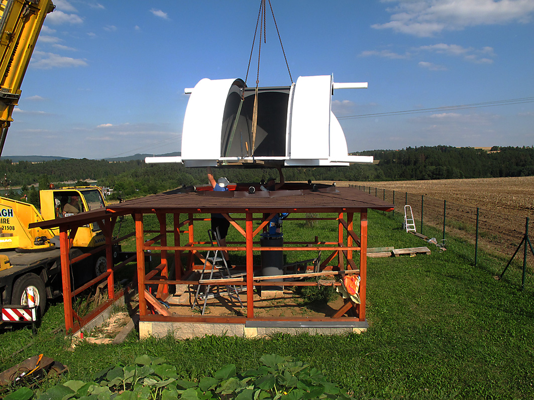

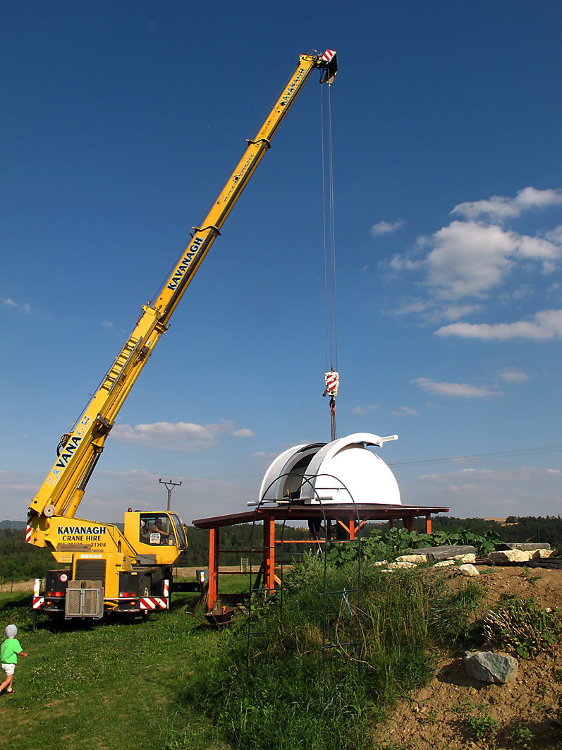

Příspěvek #2364 od re » 08. 08. 2017, 21:36
Tak včera byl den "D" , hotová kopule šla na hvězdárničku...

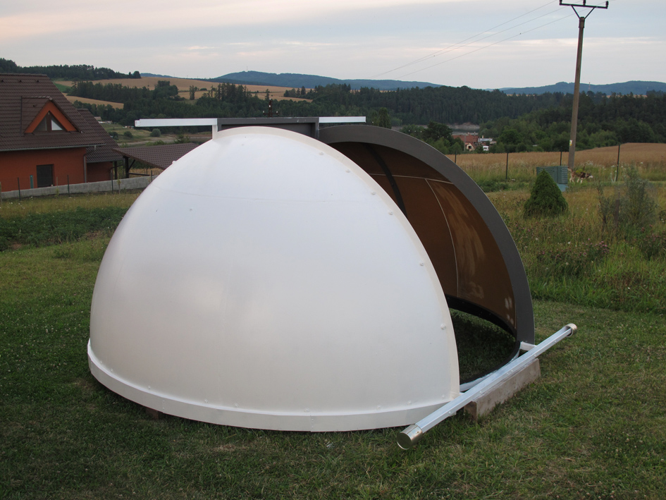

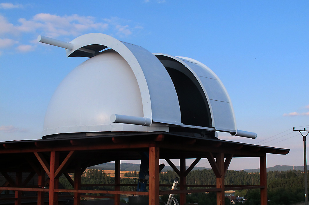

Příspěvek #2366 od re » 11. 08. 2017, 06:30
Tady je obrázek ze stavby, základ je jeklová konstrukce, sestaveno ze segmentů. Segmenty (materiál snad polyuretan) mají zámky pero-drážka, ale řadu jsem musel uvolňovat aby šly volněji sestavit. Nejhorší bylo dořezávání kolem štěrbiny. Segment jsem neměl ani jeden navíc, takže bylo celkem vhodné nic nezkazit.
Vrata mám udělány jako jeklový rám, zašalováno palubkami, pokryto pozinkem. Tvarové plechy vypáleny na laseru.
Po sestavení a odladění byla kopule rozebrána, konstrukce přenesena ke hvězdárničce, kde byla sestavena nahotovo. Profily byly vyspárovány polyesterovým karosářským tmelem, přebroušeno a natřeno 3 vrstvami polyuretanové dvousložkové barvy. No a jako komplet položeno na kolečka upevněné na hvězdárničce.

Zeptam se mozna hloupe, ale ty polyuretanove segmenty jsi nekde sehnal v pozadovanem tvaru? To byla puvodne izolace nejakych nadrzi? Diky za informace.

Příspěvek #2369 od re » 12. 08. 2017, 09:27
Ty šablony jsem koupil na inzerát, dle prodávajícího to byly díly na kryty radarů na námořních lodích. Čili, měl jsem segmenty a na ně musel napasovat konstrukci z jeklů. Rovněž jsem musel akceptovat průměr kopule, který byl dán segmenty. Ideálně jsem si představoval, že budu mít průměr 4 metry, takhle to vyšlo na 3,4 m. Ale předpokládám, že by to mělo stačit.
