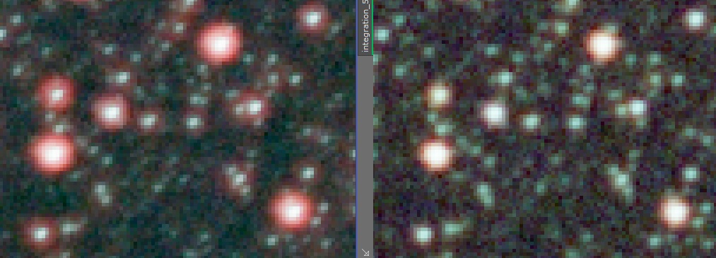

Ja viem, že UHC-E nie je vhodný. Veď som na to týmto prišiel. Ale čo už, skúšam to spracovať. (To je tak, keď človek uverí reklame "DSLR photography (astro modified): Good, colour balance is near perfect" (https://www.astronomik.com/en/visual-fi ... ilter.html)
V prílohe je porovnanie toto istého miesta s UHC-E a bez. S UHC-E je o niečo väčší priemer hviezdy (s červeným kolečkom) ako bez neho, ale pripisujem to tomu, že s UHC-E bolo násobne viac expozícií a po strečnutí (to je STF strečnutie na obrazovku) je vytiahnuté z toho viac, čiže je hviezda "širšia". Alebo to ešte mohlo byť lepšie zaostrené s tým UHC-E na zelenú a červená je rozmazanejšia. Aj to je možné.
Aj sa mi podarili preplacnuť tie hviezdy, ale na niektorých mietach to vyzerá zle. Možno skúsim dokresliť masku iba pre tie miesta ručne.

S tímhle nelze asi nic moc udělat. Maximálně to okolí hvězd odsaturovat v červené, přes masku, ale v mlhovině to stejně bude vidět. Žádný algoritmus nedokáže rozlišit, jestli to červené kolem hvězdy je barevná vada nebo mlhovina a podle toho to bd odsaturovat uplně nebo jen částečně. To nemá žádné elegantní řešení. Příště to ostři kompromisně, aby to v zelené i čevené bylo zhruba stejné, a nebo holt lepší optiku s menší barevnou vadou.
Leda mě ještě napadá, masku ve tvaru mezikruží, pokrávající ty červené kroužky, a funkcí minimum do nich přes morflogické operace zkopíroavt blízké okolí (tedy mlhovinu nebo pozadí), ale stejně to podle mě bude vidět.

Ja už nemám ambíciu to nejako perfektne spracovať, v hmlovine kľudne nechám červené krúžky a inde to vymením za pozadie. Asi to nebude úplne zlé, resp. bude to lepšie, ako ked v hmlovine je tmavý krúžok.

Tá hmlovinka s UHC-E je super, len tie hviezdy sú na prd. Keby sa mi podarilo dačo vymyslieť, ako to s tým UHC-E fotiť, resp. potom spracovať, bolo by to fajn. Lebo účinok UHC-E u nás v dedine na hmlovinku je super. Možno s menšou farebnou chybou budú výsledky spracovateľnejšie.
To odsaturovanie som spravil, to sa mi už podarilo, ale tiež tá fotka nevyzerá nejako super. Je tam strašne veľa bielej. A nie všetky krúžky mi vyšli - okolo niektorých hviezd je prstenec.

Jak by mohly být ty hvězdy s UHC filtrem větší, než bez něho? To fyzicky není možné- filtr ještě nějaké světlo uřízne, a určitě nepřidá. To je špatným zaostřením - asi jen do oblasti OIII

Najprv som to pripisoval tomu, že s UHC-E bolo možno 7x viac framov, čiže strčnutím sa viac vytiahlo z pozadia a vytiahol sa aj slabší okraj.
Ale teraz to viac pripisujem tomu zlému zaostreniu. Po pravde - keď som to zaostroval pri fotení, tak sa mi javilo, že hviezdy s UHC-E sú menšie ako bez neho. Je možné, že vizuálne pri ostrení som videl len tú "bielu" a ten slabší červený okraj som jednoducho nevidel. A vyšiel von pri silnom strečnutí.
Ja som pri nejakom ďalšom fotení (keď tie riasy už boli nafotené) s UHC-E všimol pri ostrení na mars/jupiter (nepamätám), že keď preostrujem, tak normálne vidím, ako jasné (biele) kolečko sa zmenšuje a červené okolo zväčšuje a naopak pri zmenšovaní červeného kolečka sa rozostruje jasný "biely" stred. Vtedy som si povedal, že s tým objektívom už nebudem fotiť. Ten mars/jupiter boli asi o toľko silnejšie, že aj ten červený fľak okolo bol vidieť. Na slabšom objekte asi nebol vidieť a zaostril som to na to jasný "biely" stred.

on to bude mix obou vlivů. Díky tmavému pozadí sis mohl dovlit razantnější vylovení mlhoviny, a tím i červených okrajů. A ty jsou díky horšímu zaostření v červené. No uvidíš při dalším pokusu.

Neexistuje nejaký tool na tie červené kolečká? Podľa mňa by na to mohla nejaká matematika fungovať a tá červená z hviezdy by potom bola odpočítateľná. Čiže by sa na to mal dať vytvoriť taký tool.

Ale na to nástroj je, jenže jak poznat, že je ta hvězda v červené mlhovině, kde tu červenou pak redukovat nesmíš, nebo pouze částečně.
Pokud bys to měl normálně na samotné obloze, lze udělat masku va tvaru mezikruží, na to nástroj je, a pak to pouze odsaturovat a trošku tomu stahnout jas. To funguje celkem slušně, ale nejde to použít na hvězdy v mlhovině.

Ja si myslim, ze ak by sa to robilo matematicky - na baze gradientu a sucasne z tvaru hviezdy - ak by sa dal urcit tvar, velkost a gradient toho cerveneho kruzku (mozno na baze niekolkych vzoriek), tak by sa iba odpocital. Signal z hmloviny by potom mal ostat. V mieste hmloviny by kruzok mal byt signal silnejsi o tu hmlovinu....
Ide o to ako urcit ten tvar, velkost, gradiem a to asi esteaj v jednotlivych kanaloch... A este aj pri astigmatizme objektivu alebo chyby v kolimacii...

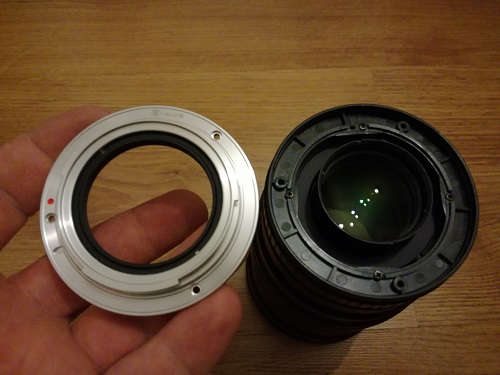

Kúpil som si nového Samyho 135mm. Prvé foto na hviezdy, test - a jeb.o mi to na zem... Sprostý iOptron SkyTracker - má také malé šroubíky na dotiahnutie s umelohmotnou pacičkou, už je to trocha strhnuté, nedá sa to poriadne dotiahnuť. Doteraz to bolo ok. Už nie je. Foťák spadol na zem, objektív sa utrhol od tela.
Na obrázkoch výsledok... Vytrhli sa šroubíky bajonetu, aj so závitom. Nevedel by mi niekto pomôcť spraviť to? A asi to bude treba vyrovnať, lebo teraz kto vie, ako rovné to bude. Zaplatím, samozrejme, pokiaľ to nebude viac ako nový.
A znepokojuje ma, že vnútri dačo hrká...
Po skúsenostiach Dansemacabre s jeho rovnaním som si povedal, že ten objektív nesmiem otvoriť. Toto jediné som nechcel.... A hneď si to udrbem... Ako to spraviť, aby to to aj niečo unieslo - veď to sklo nie je ľahké - aj pri +25°C aj pri -10°C... Aj pružné aj pevné, v mraze aby neodskočilo. Ten plast je bohviečo, kto vie, čím sa to dá lepiť...
Najviac ma štve, že tá jediná snímka, čo to urobilo, je mega ostrá na APS-C vo všetkých rohoch na F/2... Shit... Predal som aj nejaké staré "haraburdy", aby som nečerpal z rodinného rozpočtu.

tak som sa toho odvážil chytiť... Šroubíky sa zdali, že sa dajú šroubovať, tak som ich zľahka dotiahol, potom som skúsil dotiahnuť ešte máličko viac, ale opatrne, vydržalo to. Skúsil som to nasadiť na foták, udržalo sa to na foťáku, aj keď foťák bol na statíve a objektív celou váhou cez tie šroubíky visel na foťáku. Neutrhlo sa to. Ale radšej som to moc neskúšal koľko to vydrží.mirkovacik píše:Vytrhli sa šroubíky bajonetu, aj so závitom.
