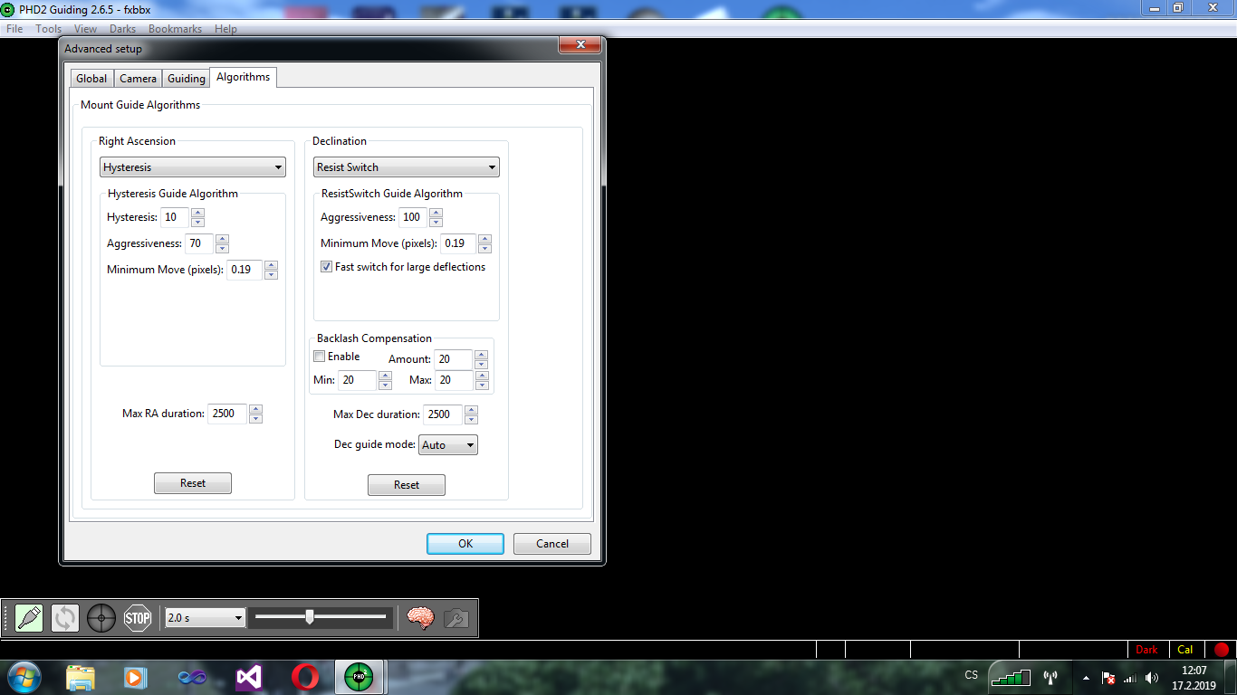

Výchozí nastavení:
Guiding:
Search region: 15
Minimum star HFD:0
Star Mass Detection-> Enable, Tolerance:50
Calibration -> Focal lenght:180. calibration step: 600ms, Use dec compensation
Shared parameters: vše zaškrtnuto
Nastavení pro algoritmus jsem vložil do přiloženého obrázku.
GSO200/800 na EQ6-R,hr coma, Canon 600d mod
Příspěvky: 25185
Re: PHD autoguiding nastavení
#370
Asi bych přehodil ty hodnoty agresivity mezi RA a DEC a v RA úplně vyhodil Hysterezi. A nastavil menší hodnotu Min.Move-někde pod 10. bude to mít vliv na lepší odezvu při pointaci.
Ale určitě zvětši tu velikost boxu z té hodnoty 15 na 20 nebo 25 pix. Při nějakém skoku (vůle, nečistota v převodech, drhnutí) se hvězda může dostat mimo definovaný box, kde je detekována.
