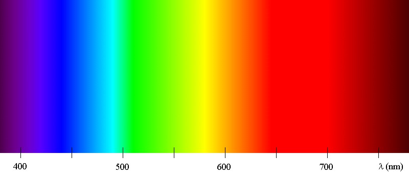

Příspěvek #363 od MilAN » 13. 09. 2018, 11:07
Tak ono se nám to takhle moc nelíbí, ( proto jsou všechny obrázky upraveny líbivěji), ale tohle není daleko od skutečnosti. Planetáŕky nezáří zrovna ve spojitém spektru, takže dominantní barva je H-Alfa ( 659 nm) a OIII ( 501nm)
No, a aby to nebylo jednoduché, těch barevných tabulek s vlnovými délkami se dá nalézt více, a hodně odlišných :)
