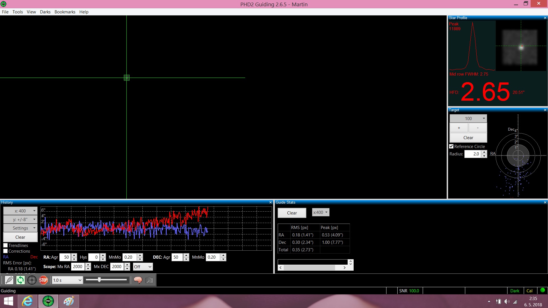

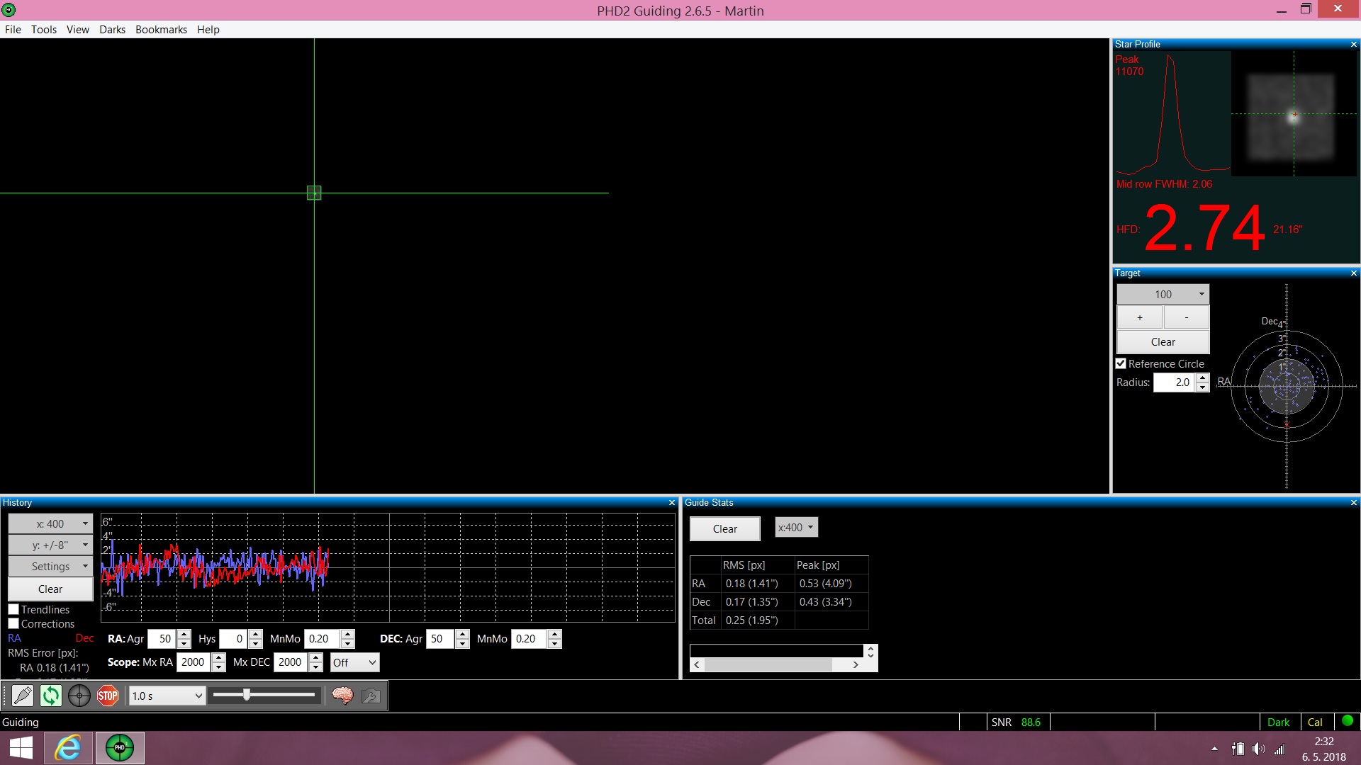

Tak tady dle rady Milana, zápasím s lepší mírou pointace a nějak se mi nedaří... Udělal jsem několik snímků obrazovky.
Před zahájením testu (průběh není dobrý). Vypnutí pointace v deklinaci. Vypnutí celé pointace (vytažený kabel z montáže) Pokračování grafu po vypnutí obou os. Co z toho vyplývá?
Pointováno s objektivem F 100 mm na ASI 224MC. UV/IR použit. Snažil jsem se vše vyvážit a ustavit montáž. PHD 2,6.
Re: PHD autoguiding nastavení
Přiznám se, že trochu nerozumím tomu, že když je vypnuta pointace v DEC, je graf dobrý, a když to nepointuje vůbec , což znamená, že ani v DEC, tak DEC ujíždí. Tam by neměl být rozdíl. ( pokud tedy míříš stále na stejnou hvězdu v podobný čas. ) Ale to může souviset už s tím prvním grafem, kde to jede 5 minut dobře a pak se to začne rozjíždět. To bych skoro předpokládal, že máš dobře ustaveno a v okamžiku, kdy s tím chce montáž hnout v DEC , tak to z nějakého důvodu nejde. A pak se to v určitý moment "utrhne" a srovná . Takhle mi to připadá, jako by byla malá ( spíš "záporná" vůle v DEC šnekovém převodu, nebo málo napnutý řemínek. To se dá zjistit jedině tak, že se u řemínku povolí napínák , sundá řemínek a ručně otáčí šnekem. Musí to jít lehce, pokud je dalekohled v ve směru předo /zadním vyvážen !!! kontrolou tohohle vyvážení bych určitě začal .
Pokud jde o chod pointace RA a DEC ve fázi, kdy to funguje :
Vzhledem k tomu, že máš krátký pointér, nastavil bych min. motion v obou osách na nulu , maximálně na nejbližší nenulovou hodnotu.
Ze stejného důvodu bych zvýšil agresivitu v obou osách , možná až na hodnotu 100, a pokud to bude divoce přejíždět, tak postupně snižoval. A zkus tam dát exp. 1s, nic se tím nezkazí. Ten seeing je takový spíš horší, včera jsem měl podobný, na Jupitera se nedalo dívat, ale pointace mi šla v RMS na 0,5" až 0,65"
- Cztwerec
- Příspěvky: 8514
- Bydliště: Břežany II.
Taky to nechápu, asi budu vypínat pointaci v deklinaci
No doufám, že není něco na šnekovém kole a hlavně ani nevím jestli se budu pouštět do rozebrání, ale asi bych měl...
Nejdřív zkusím nové parametry, oni jsou totiž i ti kteří mi radili pravý opak:
delší expozici pointace
min. motion 0,2
agresivitu v obou osách spíše nižší 50 a méně
Budu laborovat asi s tou agresivitou.
min. motion 0,2
To jsou samozřejmě osvědčené rady každého, jenže s jiným vybavením. Ty máš krátký pointer, takže když nastaviš hranici minimálního pohybu na 0,2, tak to začne něco dělat až při změně o 1,5". A to je už moc. A protože vím, jak chodí AZ EQ6, tak vím, že při expozici 2s montáž nestíhá .

Co vlastně řešíš za problém? Ty skoky v deklinaci nebo velkou RMS v RA?
Deklinace je podle mne vyvážením - buď musí být montáž v DEC úplně přesně vyvážená, nebo úplně totálně nevyvážená. Což se blbě dělá v celé části oblohy.
Ra vypadá podle mne na seeing - ale je to dost, v poslední době byl docela slušný... Máš správně vyplněnou velikost pixelů, délku pointeru?
M:736 750 113
Pointér i kameru má dobře, to je snad vidět v přepočtu pix/" Vyvážení to neřeší, je potřeba nastavit minimální vůli. a je potřeba zabezpečit, aby se to s ní nepřehnalo. Podívej se na ty grafy a vyjadřuj se konkrétně k nim, tohle obecné povídání to neřeší
Mám na to jiný názor. Doporučuji vyzkoušet obojí. Ale vyvážení/rozvážení je nejrychlejší. Strávil jsem půl roku nedobrovolným studiem grafů PHD
PHD DEC vůli SW odstraňuje - ale samozřejmě to nejde úplně. Mé EQ6 to trvá někdy i několik minut přejet v pointaci vůli DEC.
Jinak - skoro rok jsem ztratil tím, že jsem zkoušel pointovat objektivem... Ale tenhle za to snad nemůže. To vypadalo jinak - grafy byly dobré, jenom výsledný obrázek byl k ničemu.
M:736 750 113
